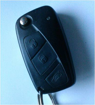

La mia esperienza:
- funzionava in apertura e chiusura sia da chiave che da telecomando
- rotta la serratura porta (non entrava più la chiave) riprovo con il telecomando: ok in apertura e chiusura
- rifunziona la serratura (boh???) e rifunziona con la chiave; con telecomando invece molto ...causuale: a volte funziona a volte no
- non rifunziona di nuovo la serratura porta: funziona con telecomando, ma solo in chiusura...
La chiave: quella rettangolare a tre tasti allegata in foto..
