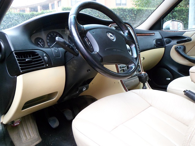

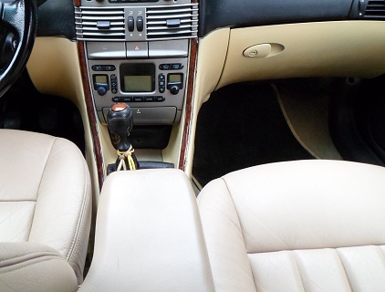

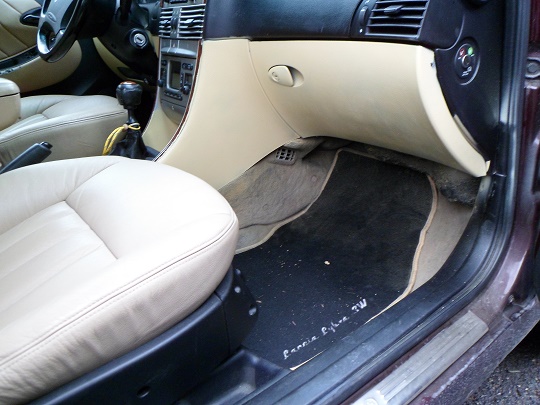

Ecco ragazzi, spero di essere riuscito a ridurle bene...ho ancora qualche dettaglio da sistemare ma nel complesso mi piace molto...
