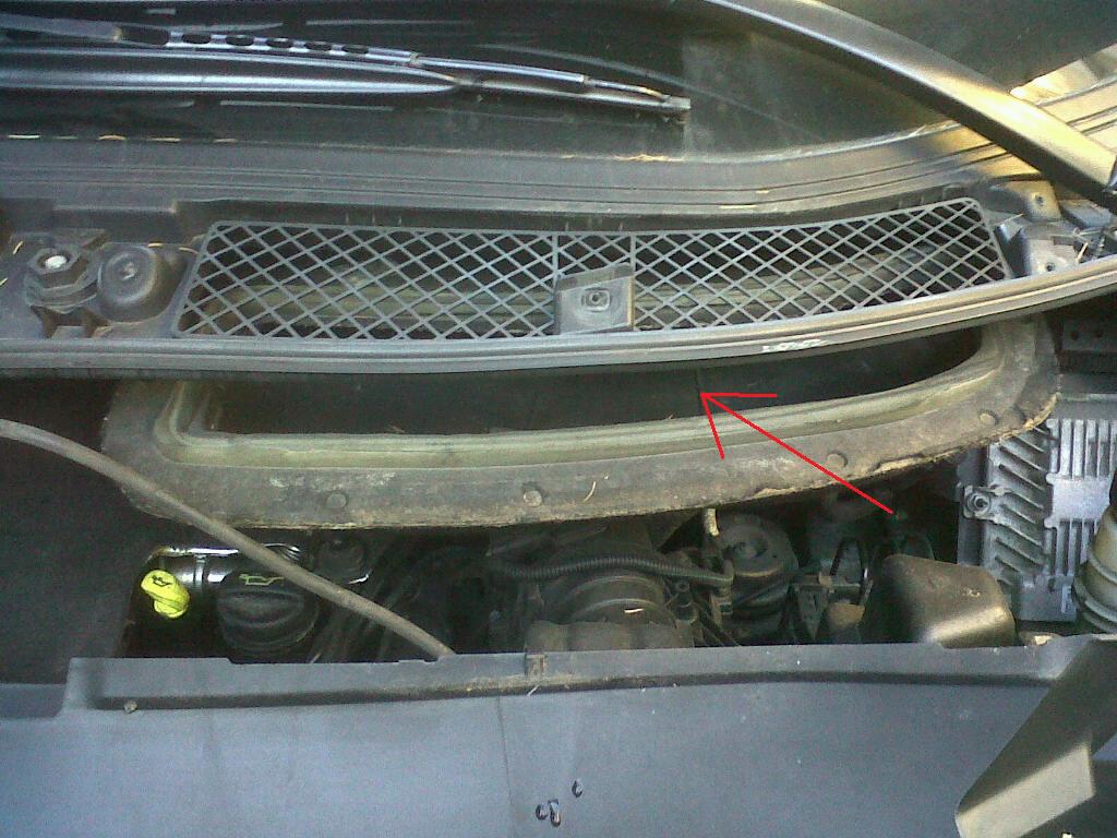

Per Marce o chiunque mi può aiutare (ancora :) )
ma il filtro abitacolo dovrebbe essere qui? (freccia rossa in foto allegata)....
Mi sa che la mia Ph ne é totalmente sprovvista, o meglio così mi é stata venduta o é rimasto in officina durante il tagliando.... :)
Grazie. Ciao.

Re: Finalmente Phedra !!! (Filtro Abitacolo)
Ma tu lo hai estratto?
Il filtro antipolline non si vede subito.
troverai 2 piccole viti del bordo del cofano accanto alla guarnizione, poi ci sono due chiususre a staffa che sono posizionate in fondo, verso l'abitacolo.
Devi allungare il braccio lungo i lati del carter e li trovi subito.
Stacchi tutto ed estrai.
Nella parte nascosta, quella che è coperta dall'abitacolo, vedrai questo bel filtro di forma lunga e rettangolare.
Messaggio da leggere da Andrea_Super_Ph »
Virgilio io ho trovato cosi' come vedi la foto. A me sembra che manchi qualcosa...
Non manca nulla.
Lo devi smontare e poi troverai il filtro.
Se una volta smontato non trovi la massa filtrante...allora....
