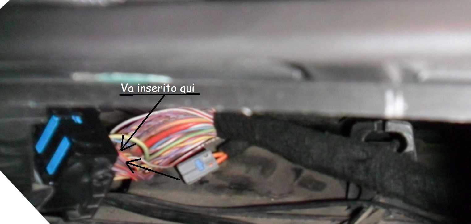

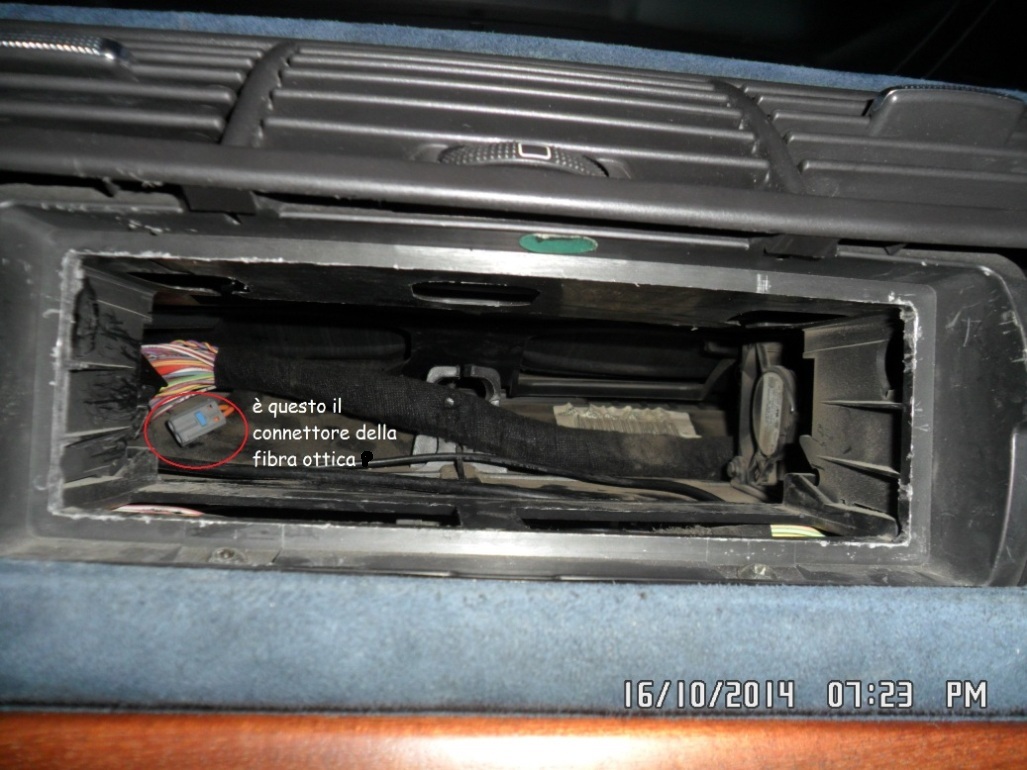

Re: Blocco sistema di navigazione computer di bordo Lancia Phedra del 2003
PRIMA DI QUALUNQUE COSA CONTROLLA SE SI è STACCATO IL FILO DELLA FIBRA OTTICA, LO PUOI VEDERE NELLE FOTO CHE ALLEGO. A ME è SUCCESSO LA STESSA IDENTICA COSA ED ERA LA FIBRA OTTICA STACCATA. Antonio
- fibraottica 2.jpg (236.08 KiB) Visto 2842 volte
- fibraottica.jpg (235.35 KiB) Visto 2842 volte
Salve a tutti ho risolto anche io con i suggerimenti letti e le foto di ing debellisantonio e con l aiuto del video
grazie a tutti siete fantastici
peccato che la radio non funziona pero'tutto il resto e'perfetto
grazie a tutti
grazie a tutti
