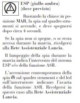

ragazzi, dove posso vedere il significato di una spia del quadro strumenti? Era una specie di triangolino giallo, il venditore ha detto che la causa forse è perche aveva 'staccato' la batteria...vorrei saperne di più..
Lybra sw Lx 2.4 Jtd 150cv. Anno 2004. 203.000km.Navi.Gsm.No Egr. Acquistata 02/2011 a 103.000km
Re: Ai possessori del 2.4jtd 150cv: la vostra esperienza
OCCHIO !!! è la spia dell'ESP che lampeggia quando interviene....
Se è fissa gialla segnala anomalia dell'impianto ESP. Falla azzerare e vai a farti un giro se ricompare c'è qualche problema su qualche sensore...
A me hanno sostituito in garanzia quello dell'imbardata.! dopo aver sostituito anche quello dell'angolo di sterzata.
Ciao Marco
Ciao Marco
Lybra 2.4 JTD SW Intensa ¼ di coppia in più!
Vedi se è questa...
- spia.jpg (27.26 KiB) Visto 488 volte
Nel mio caso era proprio quella!!!?tt?
si, mi sa che è quella. Quindi potrebbe avere problemi all'esp? Ho scoperto però che ha anche l'esp...
Lui ha trovato la scusa (o è vero) che dipenda dal fatto che l'auto è stata senza batteria...può essere?
Per me non centra nulla la batteria o il fatto che sia stata scollegata.
A me una mattina è seplicemente rimasta accesa dopo il chek per qualche secondo, poi dopo una settimana si è riaccesa e non si è piu spenta. Sono andato a farla vedere, mi hanno resettato l'errore ma come ho mosso la macchina dall'officina si è riaccesa, l'ho dovuta lasciare qualche giorno perchè prima sembrava il sensore di angolo sterzata e sostituito quello con tutti i leveraggi del devioluci l'errore rimaneva allora hanno sostituito il sensore dell'imbardata, almeno così mi hanno detto e penso ma non ne sono sicuro si trovi nel tunnel centrale sotto il freno a mano.E' come un pacchetto di sigarette rivestito di alluminio non in plastica.
Io ho cambiato la batteria , e dopo si è accesa questa spia , come ho fatto qualche metro , la spia si è spenta.
