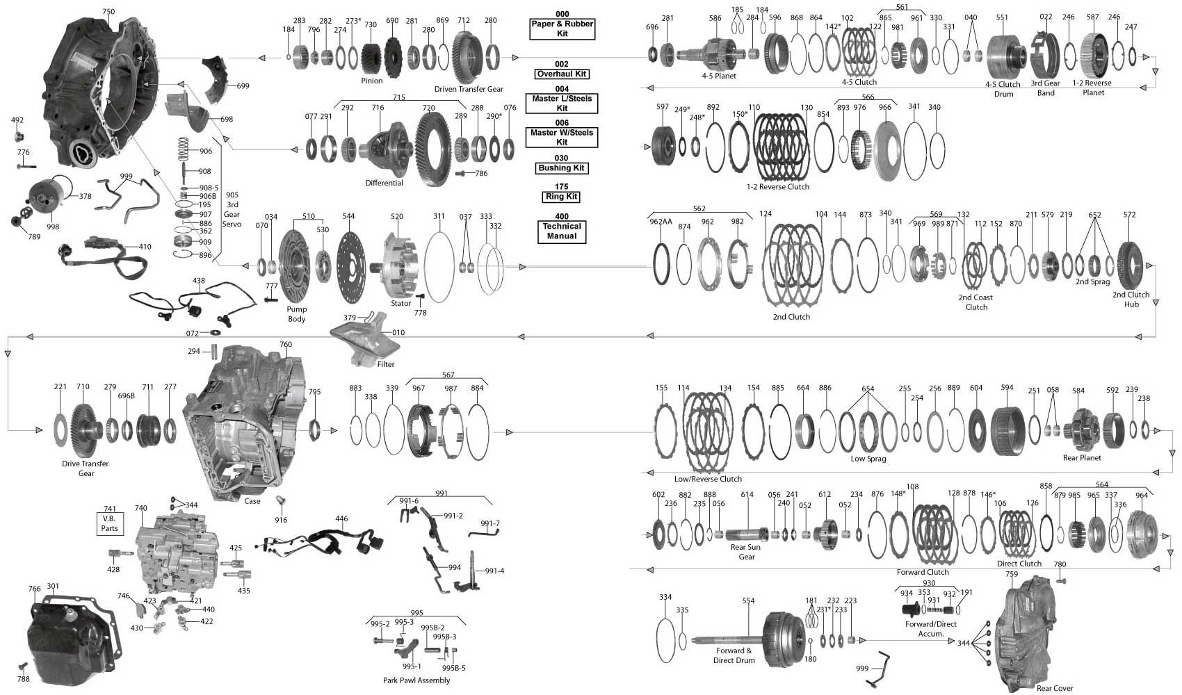

Allora, il nostro famigerato AW55-50SN, se qualcuno ha voglia di approfondirne le componenti, è fatto come in allegato.
Comunque, in soldoni, non ha una vera e propria coppa.

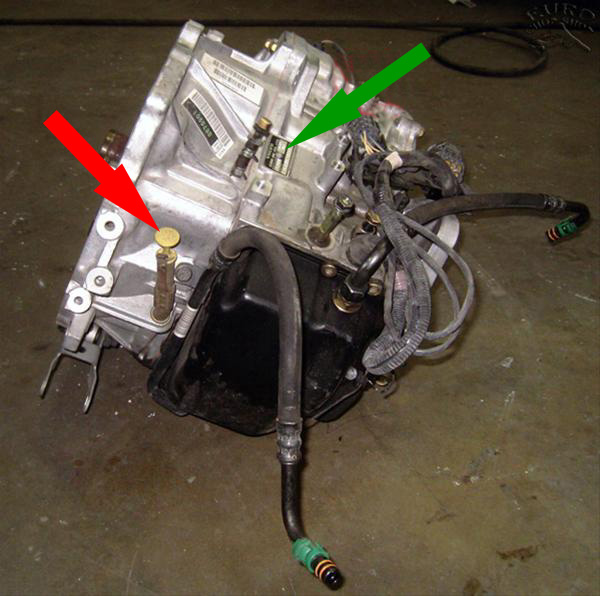

C'è il coperchio delle elettrovalvole che assomiglia ad una coppa, ma è montato di fianco, quasi in verticale, quindi dubito che gli si possano depositare residui e sporcizia. Si tratta del coperchio nero ben visibile in questa foto postata da Pietroth nel thread di Edo:
Anche per questo (oltre che per il fatto che il filtro è interno e non sostituibile), stavo considerando di rivolgermi ad un centro specializzato, per fare un lavaggio vero e proprio....
La procedura "ufficiale", così come la leggo sul manuale di officina, mi fa un po' ridere (o meglio piangere... :().
Con quella, di olio se ne cambia poco più della metà, e senza fare alcuna pulizia!
