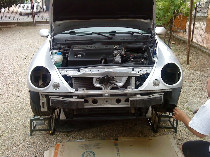

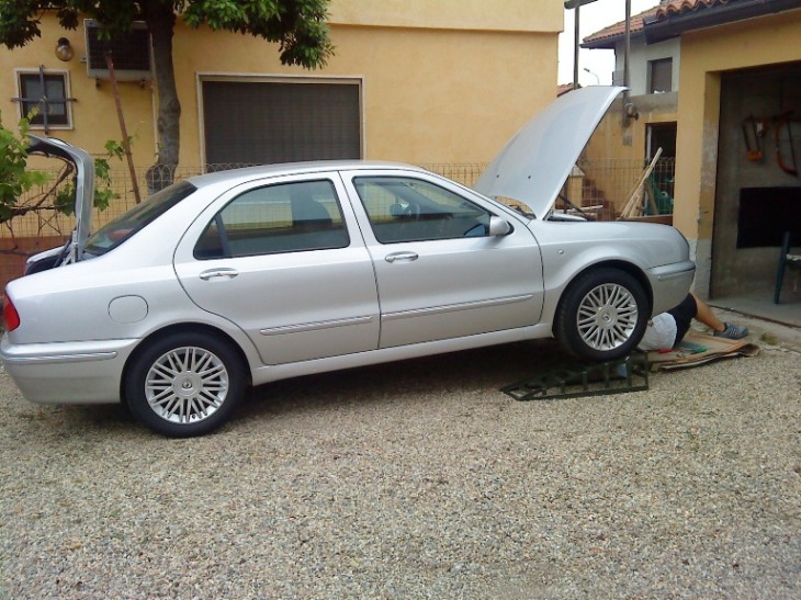

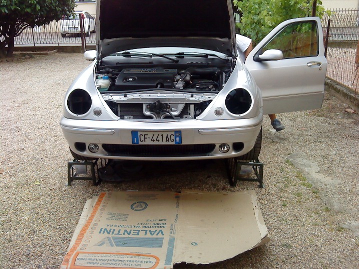

Come promesso ecco le foto:
Inizio lavoro:
Giù il paraurti:
Inizio lavoro:
Giù il paraurti:
- dsc00264.jpg (176.84 KiB) Visto 2335 volte
- dsc00255.jpg (169.82 KiB) Visto 2335 volte

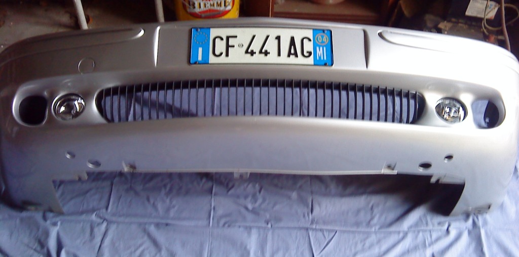

Paraurti smontato con fendinebbia:
Rimontaggio:
Rimontaggio:

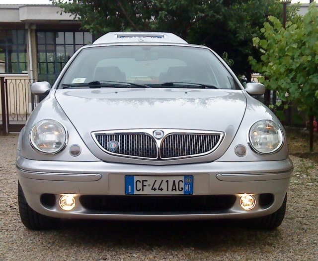

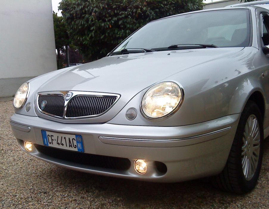

Risultato finale:
Per altre foto visitate il mio sito!
- dsc00272.jpg (193.67 KiB) Visto 2335 volte
- dsc00271.jpg (137.75 KiB) Visto 2335 volte

Gallo Pierluigi
- Messaggi: 9964
Re: Lybra 1.9JTD berlina di Pierluigi
Perché sotto i fari ci sono per ogni lato due viti che tengono il paraurti.
In foto non si vede,ma ho dovuto smontare anche il paramotore di plastica che ce sotto!
