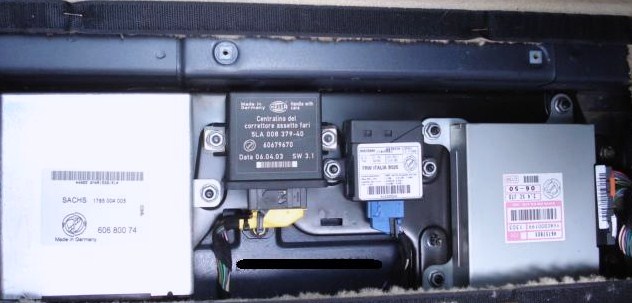

Marcel, ik ben deze morgen nog eens gaan kijken naar de plaats waar de o.a. de skyhook-regelunit - met opschrift Sachs - onder de vloermat aan de bijrijderskant zit. Daar is het zo droog als in een woestijn en is er helemaal geen sprake van enige vorm van corrosie. Alles ziet er daar nieuw uit (update foto van deze morgen als bijlage). Ik zou daar niet gaan sprayen.

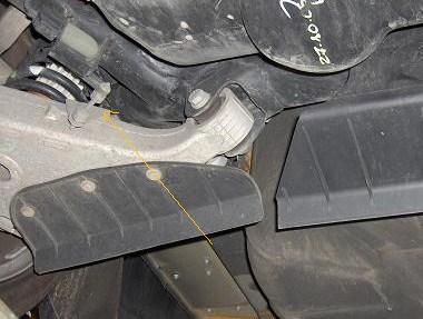

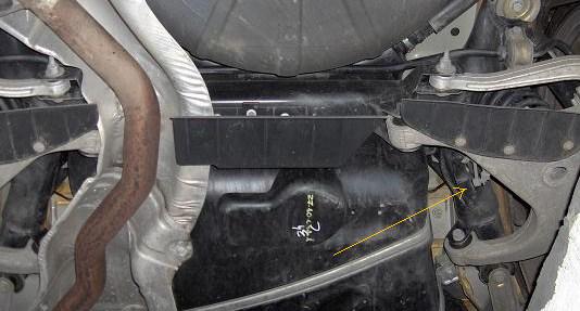

Hoi Karel,
doe geen moeite. Bij deze het bedoelde onderdeel. Heb het al een keer vervangen. Kan je zelf, in principe. Het klopt dat je dan even naar de dealer moet om alles te resetten.
- onderkant.jpg (44.23 KiB) Viewed 560 times
- onderkant 2.jpg (35.81 KiB) Viewed 560 times
