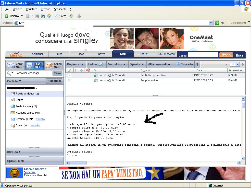

allora, se chiamate OBD2W.... hanno un kit specifico per lybra e 156, con lampade H7R. il kit costa 149€ + SP.SP.
dove è uscita adesso questa "C", che tra l'altro costa meno???
inoltre, il kit che dico io e che mi hanno preventivato, è munito di coppia luci di posizione!, allego la mail...
spero di essere stato di aiuto.
se riesco a capire meglio la cosa, compro il kit......
