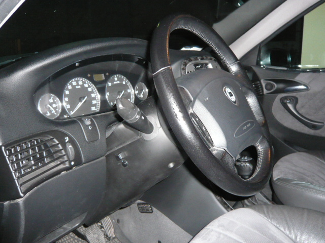

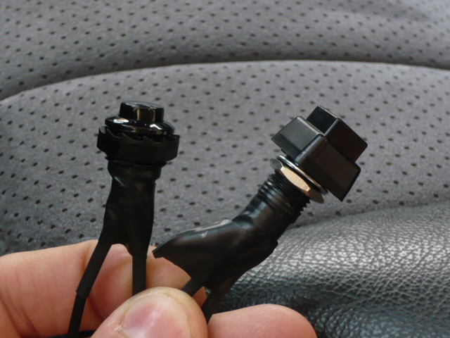

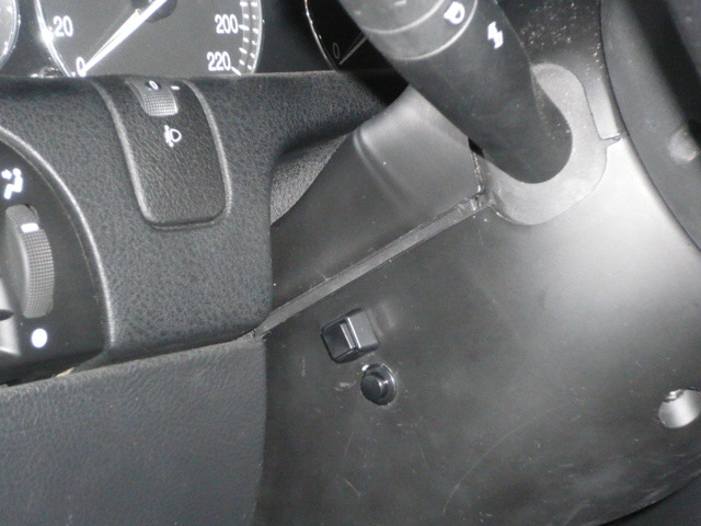

Ciao a tutti! Rieccomi qua e, finalmente, Vi mostro le foto del cruise che mi sono autocostruito!!
Visto i limiti di spazio disponibile per gli allegati, Vi posto solo le 2 foto del lavoro finito
(le altre foto dei dettagli di assemblaggio le posto sul prossimo messaggio) e le spiego:
- C'è l'interruttore quadrato che funge da ON/OFF
(non mi piace fare cortocircuiti o non poter spegnere un aggeggio elettrico/elettronico)
- C'è poi il pulsante (N.A.) rotondo che funge da + della leva.
Li ho messi diversi per due motivi:
1) così li riconosco al tatto e non serve che guardi che cosa sto facendo;
2) ho trovato solo quelli in giro.
Costo totale operazione (escluso tempo mio per assemblaggio) circa 8,50 € + spritz
-D (vedi post passati)
In provvisorio senza fissare i pulsanti sul carter sottosterzo funzionava ora, che il lavoro è finito (e, credetemi, ne sono molto fiero!:P) dovrò provarlo ma spero non ci siano problemi. Vi farò sapere!!
Ancora un grazie a tutti quanti quelli che mi hanno aiutato e non solo per questo post!!
Spero anche che la mia esperienza possa servire ad altri (è facilissimo anche se non si è del mestriere basta essere un po "traffichini" cioe pratici di manualità) per autocostruirsi il prorpio cruise. Sempre a disposizione se necessario!!

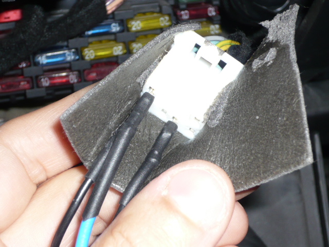

Ecco altre 2 foto del lavoro!!
Ho altre 2 foto:
- 1 dello spinottino da inserire nel connettore H7
- 1 del carter sotto volante smontato con visibili i collegamenti tra il connettore H7 ed i 2 pulsanti.
Chi fosse interessato me le chieda pure (mi può anche mandare un e-mail che gli spedisco tutte e 6 le foto assieme)
Ciao Paolo (VE)
