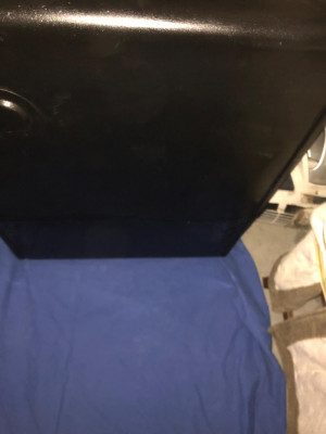

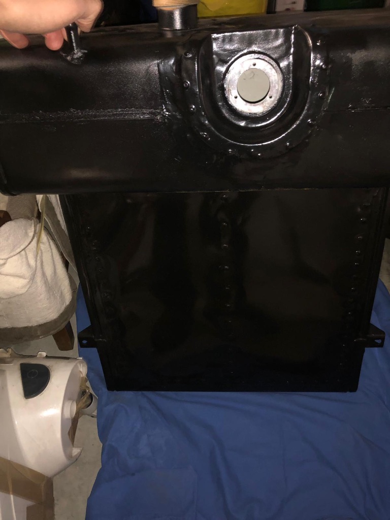

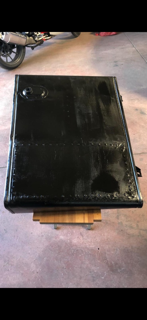

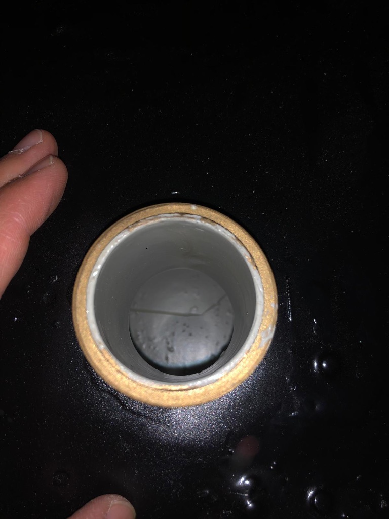

Ecco il serbatoio quasi finito, per uniformarlo ora metterò un po’ di vernice “rugosa” tipo antirombo per far vedere meno le saldature

Bello, hai provato a metterlo un po' in pressione e vedere con acqua e sapone se c'è qualche trafilamento nelle saldature? Sarebbe un bel guaio....
Re: Flaminia Gtl
si fatto test in pressione in vasca. niente bolle

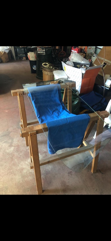

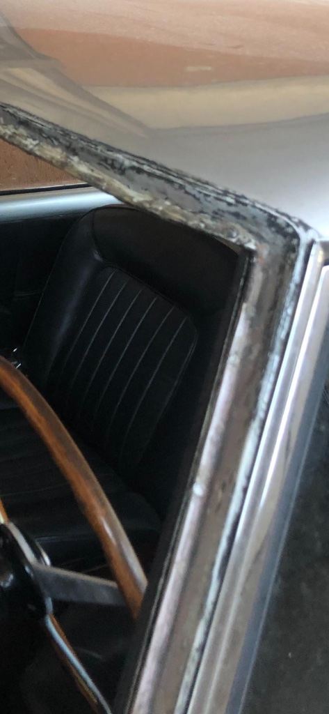

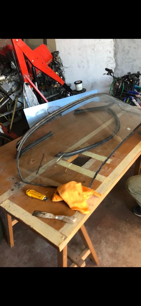

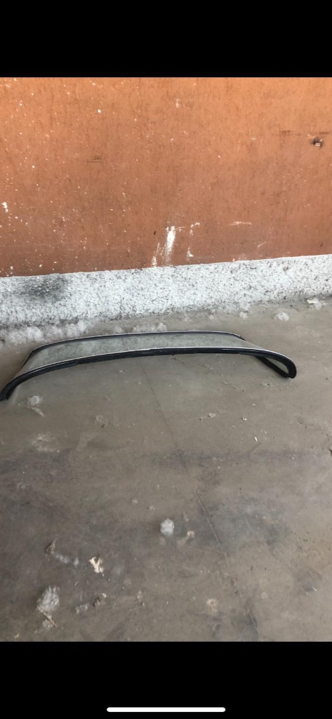

Buongiorno, ieri ho smontato il parabrezza e pulito sia la sede vetro che il parabrezza dai residui di colla e gomma.

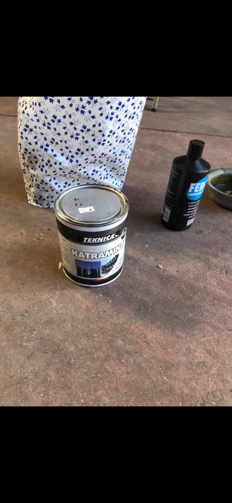

Ne ho anche approfittato per rivestire il serbatoio con la katramina per proteggerlo ulteriormente.
Che io sappia non ci va nessun collante per il montaggio del parabrezza anteriore o su questa macchina era previsto? Grazie

Ciao Riccardo, bel lavoro, per quanto riguarda il sigillante non so', i vetri non sono un lavoro che mi attira, sarà l unico montaggio che lascerò fare al carrozziere, a parte i laterali che monterò io.
