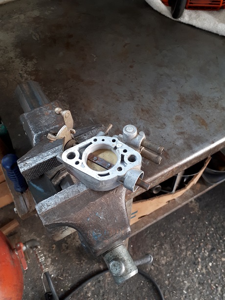

Buonasera, facciamo un po di chiarezza sul caso. Avendo l'auto con una scatola filtro di circa 45x30 cm circa piu' le corna (anche lui) che limita notevolmente qualunque ispezione o manovra sulla parte dx del motore, essendosi questa già venata nella parte che appoggia sul carburatore e saldata, essendo stata fatta una saldatura piuttosto spessa tanto da tenere sollevato il filtro con conseguente passaggio di aria sotto lo stesso, essendo che si parlava di carburatori, essendo che il dubbio della variazione di portata d'aria in piu o in meno con conseguente ritaratura dei carburatori mi è passata per la testa, mi sono permesso di chiedere a chi ne sa se avesse pratica di questi filtri a pacchetto che occuperebbero un terzo dello spazio. Per onesta devo dire che non ho pensato al problema calore. Detto questo posso affermare di non essere proprio nessuno e di essere per l'originalità delle auto, come Luciano. Comunque dalle mie parti le Fulvia le vendevano senza la pompetta di innesco da barche, puo' essere per l'assenza di mare o di laghi. Battute a parte, Luciano di primo acchito dissento dalla tua affermazione che quando l'aria rinfresca il motore vada meglio per la presenza di piu' ossigeno, sarà che aumenti il rendimento essendo un motore endotermico? Sara una concomitanza di eventi? Ci penso meglio. Non sono inoltre molto d'accordo neanche sugli ottani, non in senso assoluto, sicuramente vale per i vecchi motori (i nostri per capirci) non per i nuovi. Piu' ottani maggiore potenza. Salute a tutti Ps Potremmo aprire un forum Benzine e additivi chi ne sa? (io poco)
