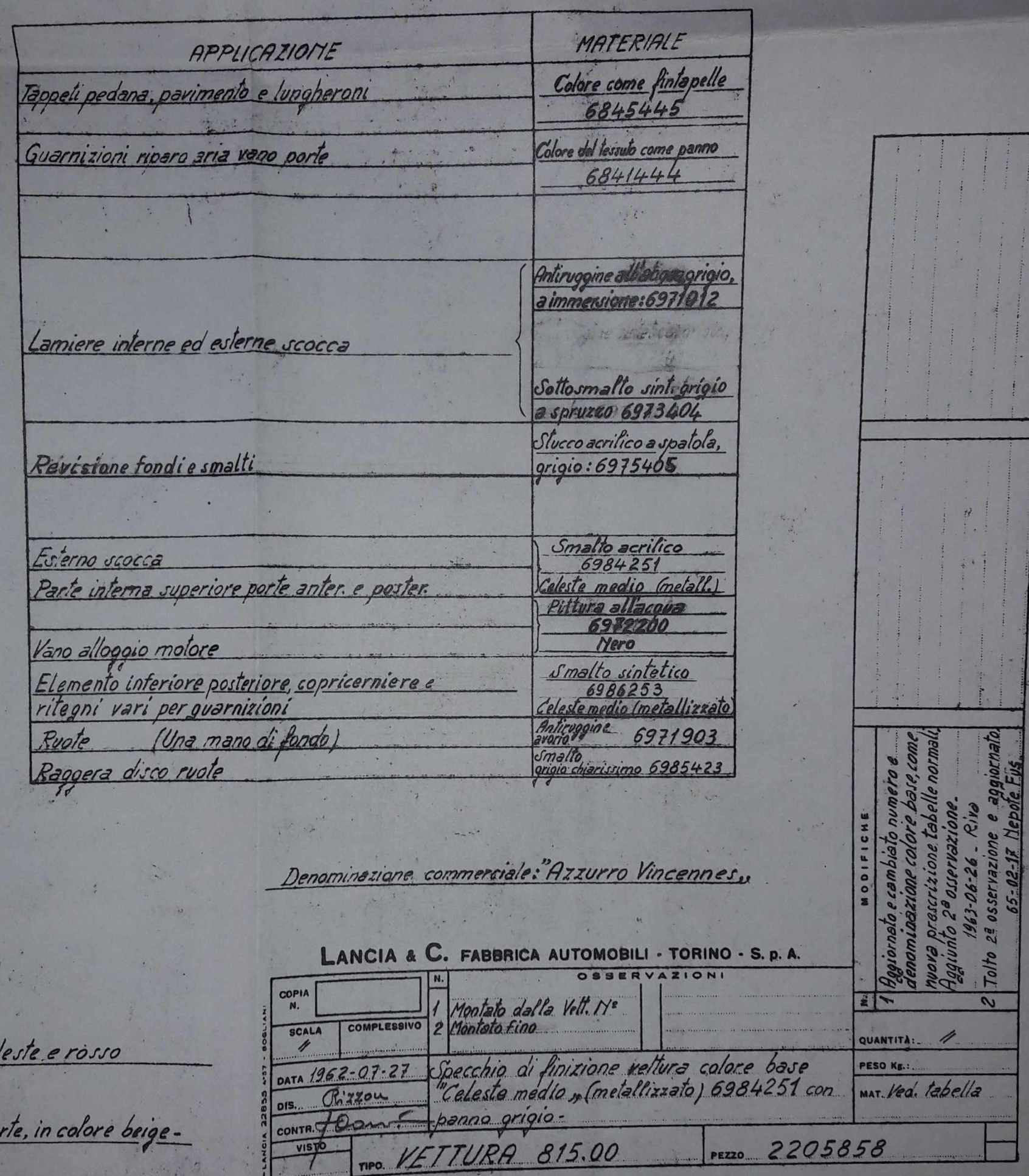

Ciao a tutti,
sulla mia rallye del 1969 bianco Saratoga, unico proprietario fino al 2014 e mai restaurata (io sono il secondo intestatario), tutti e 5 i cerchi sono "grigio chiarissimo" come previsto anche per alcuni colori della Flavia, vedi allegato (codice Lancia 6985423 che però non sono mai riuscito ad associare ad un codice colore commerciale).
L'anno scorso, ho provato a fare una ricerca presso il Centro Storico FIAT, che ora custodisce l'archivio dei disegni tecnici Lancia, purtroppo gli "specchi di finizione" della Fulvia coupè non sono più disponibili, pertanto mi sa che ci terremo il dubbio di sapere con certezza gli abbinamentoi previsti per i colori dei cerchi...

Giovanni questa tabellina con cartiglio Lancia è un reperto straordinario!
all'ultima riga per raggera disco ruote (grigio chiarissimo) cosa si intende?

Il grigio chiarissimo è presente anche nella mia 2C di fine 66, anch'essa mai restaurata.
