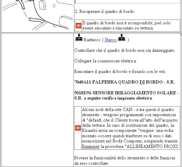

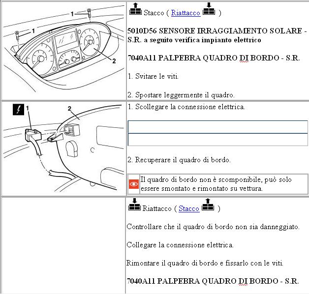

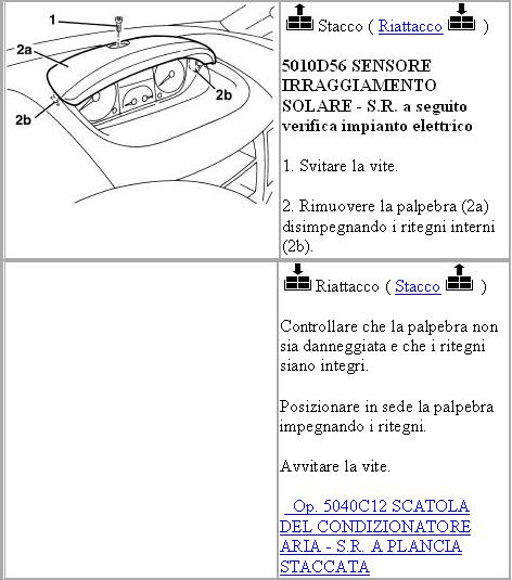

Non comprendo l'utilità..comunque in via eccezionale, Ti invio quanto ti occorre sapere
sr quadro 2.jpg (71.07 KiB) Visto 491 volte
sr quadro 1.jpg (70.63 KiB) Visto 491 volte
sr palpebra.jpg (49.88 KiB) Visto 491 volte
