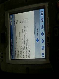

ragazzi eccovi la diagnosi
- 11.jpg (9.08 KiB) Visto 440 volte
