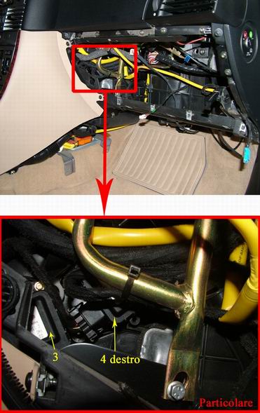

Re: Cruscotto appiccicoso addioooooo
Andrea, per orientarti gli attuatori 3 - 4 destro e 2 si trovano sul cruscotto centrale lateralmente lato passeggero.
Forse con quest'altra foto ti orienti meglio
Ora si che si ragiona
Andrea visto che hai "spogliato" la Lybra mi sai dire se togliendo il cruscotto centrale si riescono a smontare senza problemi gli attuatori 3 e 4 destro?
Sono riuscito ad individuarne uno, quello sotto il tubo in rame.
Si riesce a toccarlo ma lavorarci mi sembra difficoltoso.
Tieni presente che, anche smontando il tunnel centrale alto, ti rimane il supporto per il tunnel che è pezzo unico con il cruscotto superiore.
Ho fatto qualche foto ora le metto su FB così le allego
