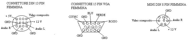

Schema pin connettori uscite sul convertitore di segnale,spero che possano essere utili a qualcun'altro

Re: Convertitore di segnali , forse questo è il top
Saranno utili senz'altro , a me...... (tu)
