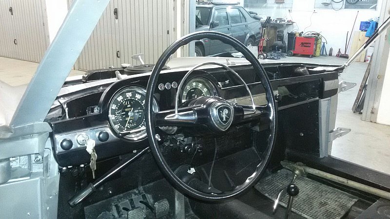

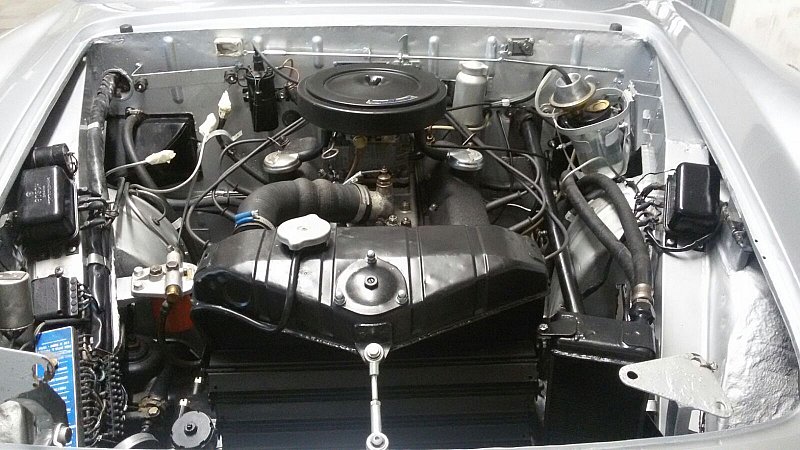

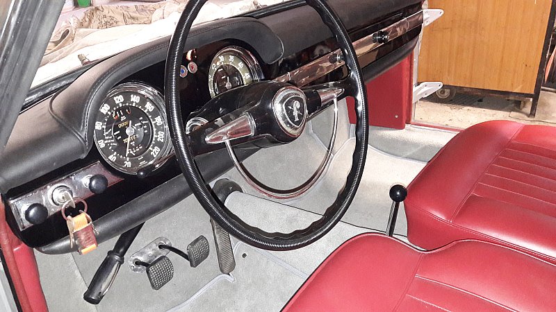

Adesso posto delle foto del vano motore e cruscotto e mi raccomando se notate delle irregolarità nell'assemblaggio dei vari componenti, non esitate a dirle. Ogni consiglio e/o critica serve per migliorare.

Ciao Alex,

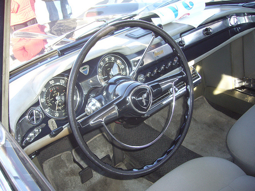

noto subito che il volante ha il semicerchio cromato, con il quale si suona il clacson, montato al contrario.
La cromatura va montata nella metà inferiore del volante; allego una foto del volante della mia berlina 2800, ma è così su tutte le Flaminia berlina e coupé Pininfarina (a parte quelle che montavano il volante di tipo sportivo a tre razze).
Cari saluti e buon restauro.

Grazie, non lo avevo notato. Provvedo immediatamente!

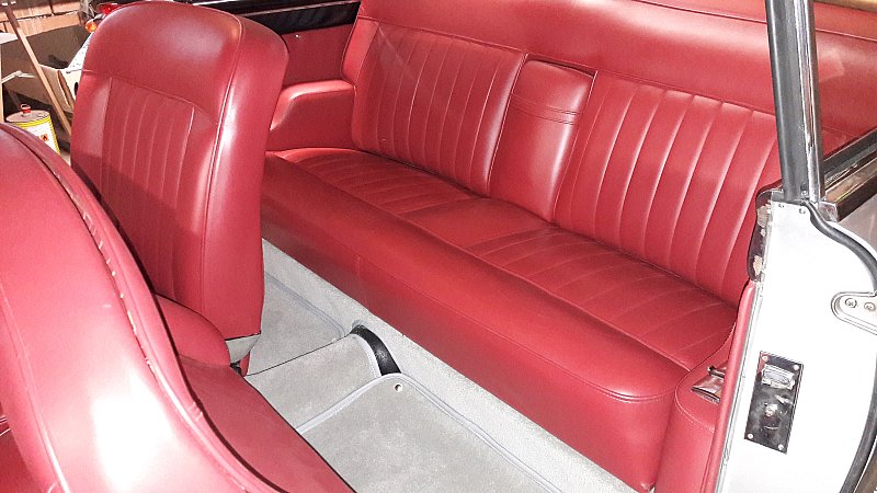

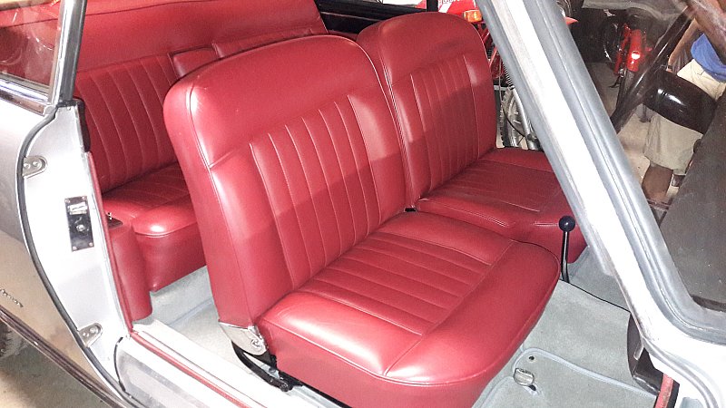

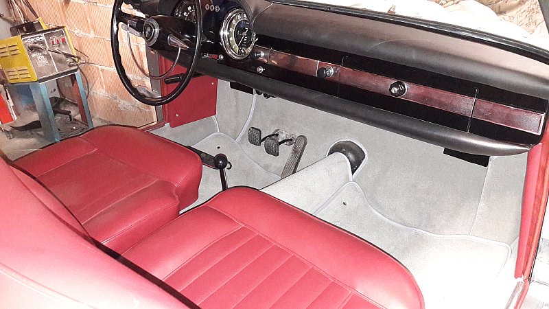

Dopo varie vicissitudini dovute sopratutto al tappezziere, la Flaminia è tornata in garage ed eccola qua!

Complimenti,bellissima! Mi pare che però sugli estremi del ponte si veda il nero dei pianali,mi pare che li ci vadano due collari di materiale come quello sul pianale sotto i sedili. Complimenti ancora per il lavoro dei sedili.

Si è vero, ho già provveduto! Il tappezziere me li dovrebbe cucire entro la fine della prossima settimana!
