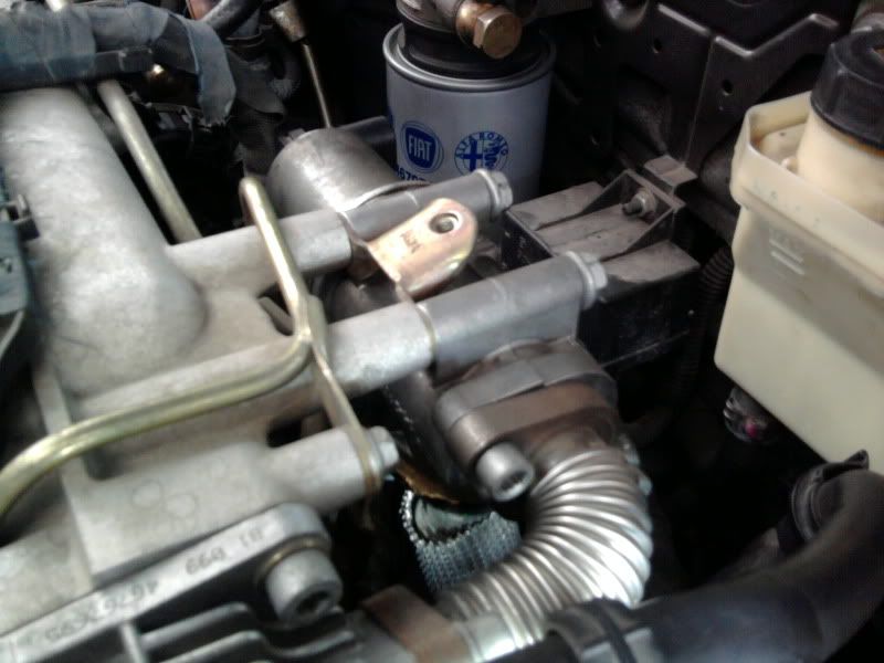

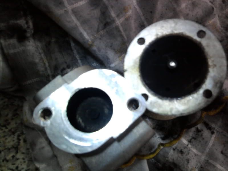

Alla fine ho smontato anche la valvola ma era in perfette condizioni.....cmq l'ho pulita alla meglio e l'ho rimontata. Oltre che liberarla dai quattro bulloncini esagonali ad aprirla in 2 non credo si possa fare più di tanto.
Ho ricollegato il tubo che era staccato ed ho rimontato tutto.
Ho provato ad accenderla e la spia è rimasta accesa.....mi son fatto qualche giro e l'ho spenta e riaccesa qualche volta ma invano.
Domattina vado dal mecca sperando che sia solo una questione di reset....se fosse la turbina mi arrabbierei a bestia
.....già ho tirato fuori 1000€ tondi tondi per la turbina nuova all'altra macchina qualche mese fa (ed ho speso pochissimo nonostante fosse originale, grazie alla Diesel Levante di Bari), speriamo bene va!!!
Ecco come si presentava la valvola appena smontata
Qui tutto rimontato....tutto sommato non è stato difficile, anzi.....mi sembra di avere un LEGO con sta Lybra
Demone, non fare caso a quella cosa strana che s'intravede tra la valvola ed il tubo proveniente dallo scarico.....non so cosa fosse
.....già ho tirato fuori 1000€ tondi tondi per la turbina nuova all'altra macchina qualche mese fa (ed ho speso pochissimo nonostante fosse originale, grazie alla Diesel Levante di Bari), speriamo bene va!!!Ecco come si presentava la valvola appena smontata
