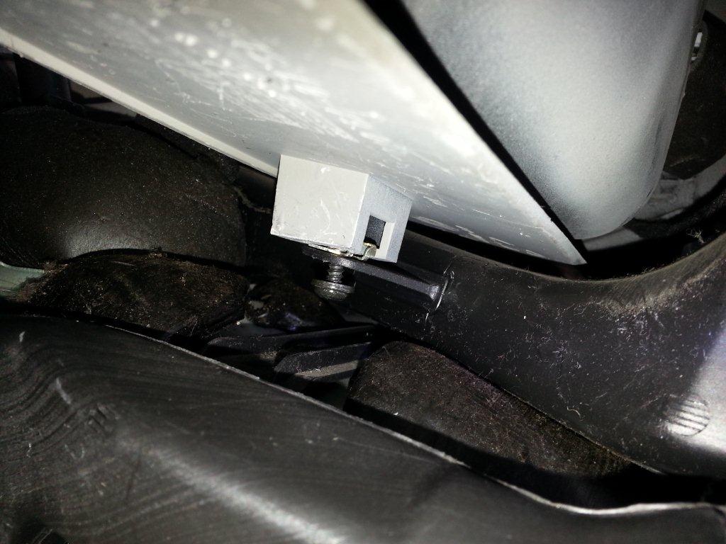

Sono riuscito a smontare il cruscotto e attualmente sono a rimuovere la vernice col fulcron e olio di gomito. Se avete bisogno di qualche foto o delucidazione mentre tutto e' smontato ditemelo che provvedo.
Ho trovato la vite maledetta esattamente davanti la leva del cambio. mi ha consumato un ora. :X

Ecco la vite maledetta, ancora ci penso alla sequenza di montaggio del cruscotto, clima e leve. una domanda: quanti di voi l' avete rimontata?
finora ho speso 25 euro in un set di chiavi Torx a cricchetto, ci provo solo un ora a rimetterla, poi vado avanti.
