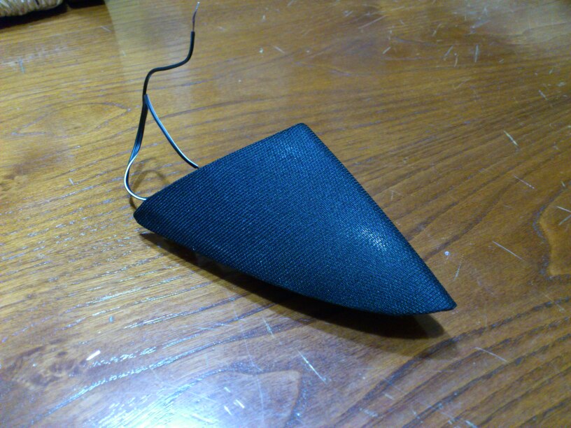

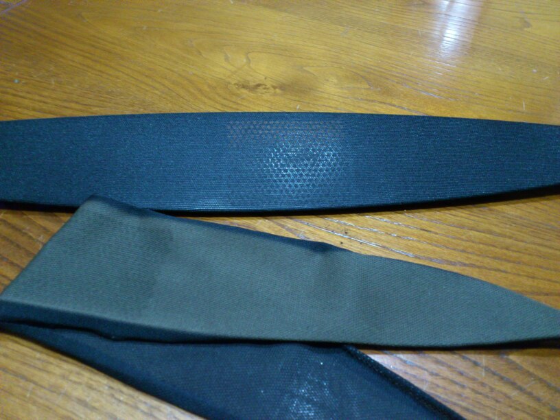

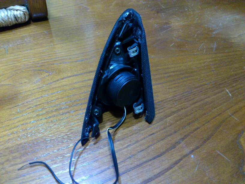

Oggi ho sostituito come da foto la tela acustica con un ottimo risultato. anche se all'inizio non veniva bene e ho fatto due tentativi per far uscire un lavoro perfetto. Sono arrivati anche i tweeter ad alte prestazioni da 160-250w che avevo ordinato. Montero domani. Ho visto sul manuale come smontare le portiere solo che volevo sapere amici se c'è qualche accortezza che devo rispettare e se dopo smontato c'e bisogno di colla per rimettere alcune parti non so o cose cosi.... grazie in anticipo su chi ha gia fatto l'operazione.. saluti a tutti
