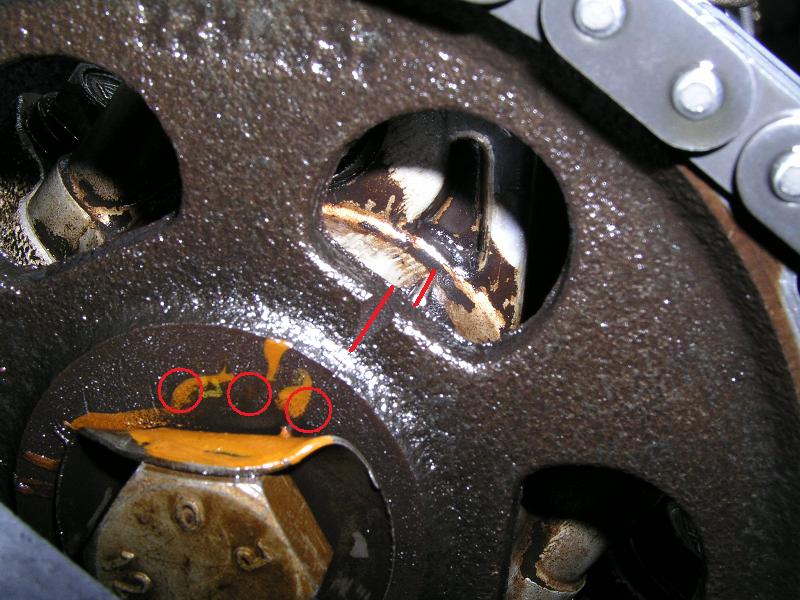

Hallo Hubert und alle anderen,
irgendwie hab ich was besonderes....
- normalerweise haben die NW Räder 5-6mm Löcher rund um die Halteschraube für den Haltestift um die NW-Räder zu fixieren -bei mir sind da keine - also sind die NW-Räder Verzapft....
Die Markierungen an den Rädern stimmen um 3mm nicht mit den Markierungen am ersten NW-Lagerbock. (Einlass und Auslass gleicher Versatz)
Dies kann aber mit einer gelängten Steuerkette zusammenhängen - aber keinesfalls für die Probleme verantwortich sein...
Ich hab das alles mal markiert....
Gruß und DANKE für Eure Hilfe!!!
Rico

Hallo Rico,
das ist nichts besonderes. In den letzten Jahren hat Lancia ( bereits unter FIAT ) aus Kostengründen
die Noniusverstellung der Nockenwellen abgeschafft.
Und die Verstellung die du da hast sieht schon optisch beschissen aus aber auch in Kurbel bzw. Nockenwellenwinkel
ein nicht unerheblicher Versatz
Gruß Andreas
