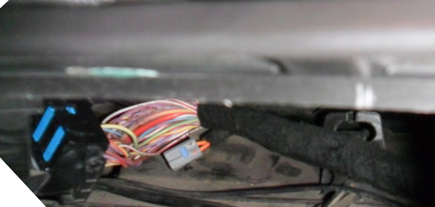

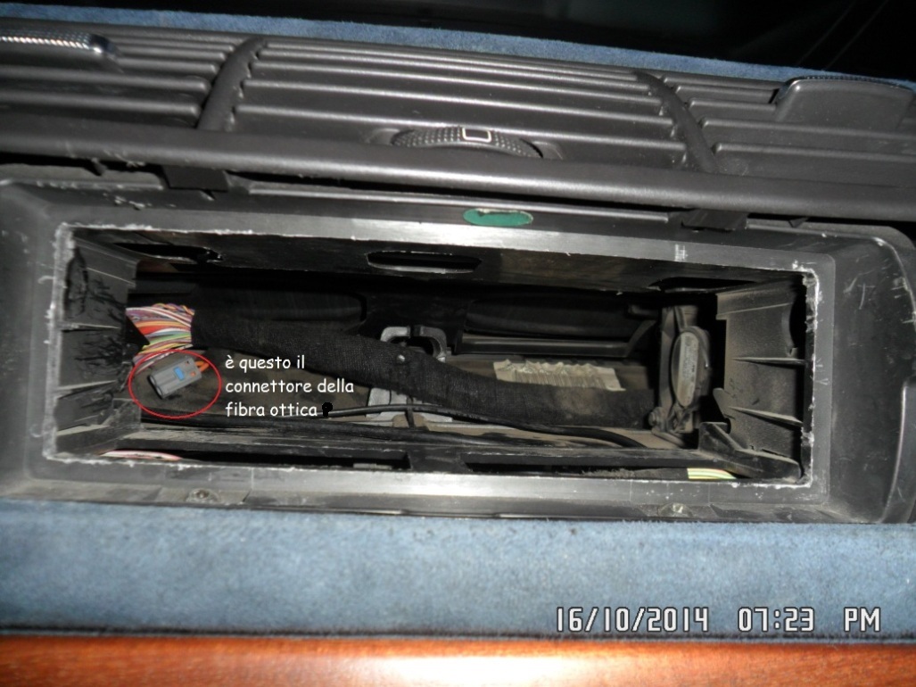

Stessa situazione della mia auto, ho risolto reinserendo semplicemente il cavo della fibra ottica sul retro del connettore grande con tanti fili.
fibraottica 2.jpg (239.12 KiB) Visto 1659 volte
