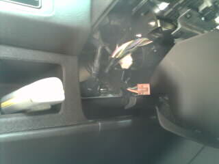

Questa mattina l'ho smontato e l'ho trovato.... Allego 2 foto
Adesso dovrei trovare il cruise.
Una volta acquistata la leva, come si fissa sotto quella delle frecce?
P.S. scusate per il formato delle foto non sapevo di tenere impostato la bassa qualità sul cellulare.
- image_551.jpg (8.95 KiB) Visto 640 volte
- image_550.jpg (10.48 KiB) Visto 640 volte
Re: Filamente ho trovato la MUSA come volevo!!
A+M Scritto:
> Allego 2 foto
> Ciao
> cellulare.
E' stato facile trovarlo? Per il fissaggio credo che ci sinao 2 o 3 vitine, semplice semplice. poi devi ritagliare il lembo di plastica del guscio sottosterzo che fa da "tappo" sotto la leva frecce...
Ti dirò, ho perso più tempo a smontare il guscio sottosterzo che a trovare lo spinotto. Mi ero dimenticato che a suo tempo regolai lo sterzo "premuto" verso il cruscotto e che quindi dovevo tirarlo verso di me.
Per quanto riguarda lo spinotto a primo acchito non si vede, poichè secondo me durante l'assemblaggio delle parti gli installatori lo piegano verso dentro per comodità.
Secondo me non è facile sostituire il guscio sottosterzo se uno non vuole sagomarlo, ma preferisce quello già modellato, poichè anche staccando le 3 viti che lo mantengono, esso non cade essendo collegato alla struttura metallica dello sterzo (come si vede nelle foto dove io pur non mantenendolo è ancora lì visibile).
Consultando il manuale dice che la spia del cruise dovrebbe essere verde ed accenderi nel momento in cui si accende il quandro, per poi rispegnersi. Io l'ho fatto ma non vedo nessuna spia verde nel mio quadro.
KissKiss.
