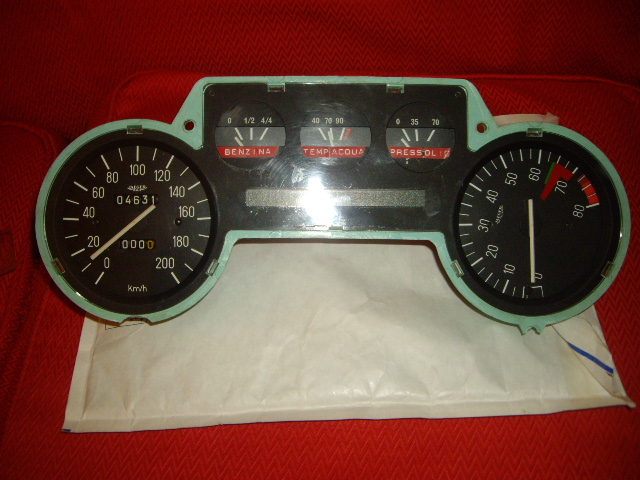

La scala rossa aggiuntiva è per il mio motore, diciamo un riferimento da non superare mai, ed è volutamente posticcia, pur se incollata al fondino e non sul vetro.
Il fondo scala a 8000 invece l'ho stampato sul nuovo fondino che ho realizzato, aggiungendo appunto 1000 giri ai 7mila di serie e ruotandolo di qualche grado.
Ho poi riposizionato la lancetta.
Lo strumento infatti è falsamente ruotato, in quanto e tutto un blocco con gli altri e diversamente non sarebbe orientabile.

Ciao, hai fatto un buon lavoro.
A dire il vero pensavo avessi usato un fondino alfa ( Non si vede bene sulla foto) Dovrebbe esserci la spia dell'altrernatore?

ci ho lasciato la sua scritta jegher
