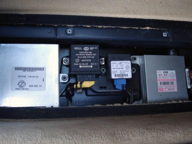

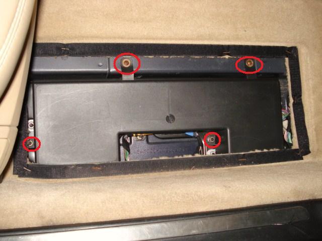

Heeft iemand wat handige tips om bij de computers in de bodem bij de bijrijders stoel te komen? Dan zal ik wat foto's maken van de connectors etc. als ik ze in ga sprayen.... zit weer tegen een skyhook error aan te kijken vandaag.

Om er bij te komen is geen rocket science.. Mat bijrijder verwijderen, dan zie je een met stof bekleed luik, die je losschroeft. Verwijder het luik en je ziet dacht ik drie achter elkaar geschroefde computereenheden zitten. Een daarvan dacht ik is de airbag, andere is tbv xenon (staat Hella op dacht ik) en de derde weet ik niet. Let op dat je geen schroefjes in het luik laat vallen, want ze schieten zo ergens onder en je bent uren bezig deze weer tevoorschijn te halen. Als het luik helemaal schoon en droog is, vraag ik me wel af of je hier resultaat gaat boeken met sprayen. De kabels liggen hier geordend en gefixeerd (geen beweging), dus mijn gevoel zegt met me dat onder droge omstandigheden de connectoren hier niet snel zullen corroderen. Gevaarlijker plekken zijn nabij het interieurfilter (airco-vocht-), beweging bij vervangen filter, onder de stoelen (die bewegen steeds) en we stoppen er zomaar spulletjes onder. De kabels kunnen dan kuren gaan vertonen. Ook de draadboom door de kofferklep is gevoelig (kijk naar thread Rino hierover).
Maar t.a.v. het luik aan de passagierzijde: Rino, had jij niet ooit eens foto's gemaakt van het interieur van het luik??
Hugo
Hugo

Zo te horen móet ik dus op zoek naar de epb computer en de skyhook computer want die storingen krijg ik regelmatig...

Je hebt gelijk Hugo, hier twee foto's uit mijn archief.
- regelunitonderdevloermat1.jpg (51.99 KiB) Viewed 598 times
- regelunitonderdevloermat0.jpg (55.43 KiB) Viewed 598 times
