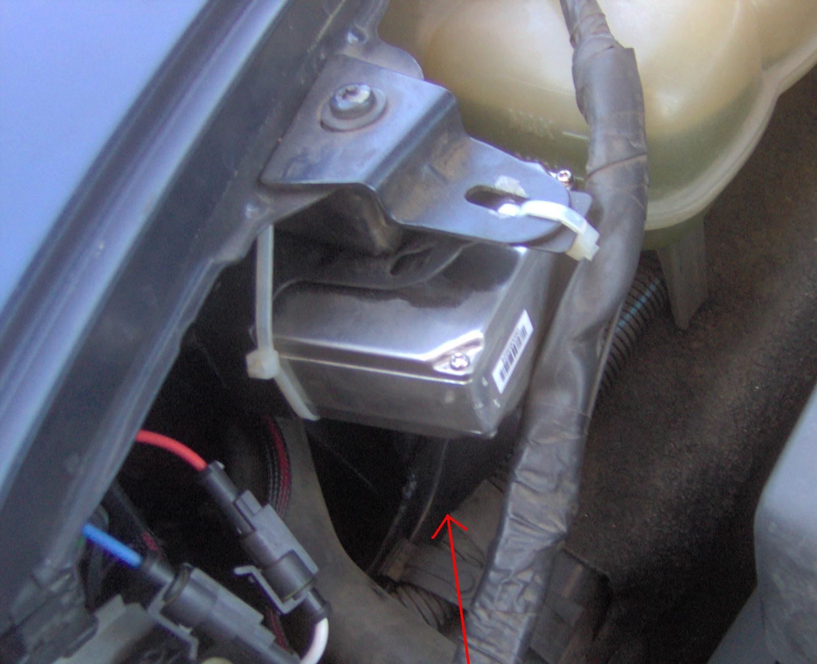

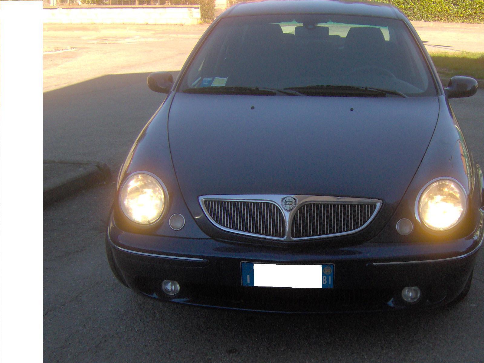

Vi allego qualche foto dei risultati montando il kit allo xenon.
Purtroppo la foto con il frontale non rende bene l'idea del colore dei fari, forse per effetto della macchina o perchè è giorno, comunque in realtà sono leggermente più bianche. La tonalità è 4300K.
Le altre sono degli esempi di montaggio delle centraline. Per quella lato guida ho sfruttato un bullone di tenuta del radiatore e l'altro capo l'ho fascettato bene con il tubo del condotto dell'aria. L'altro è stato un vero problema dove fissarlo, alla fine l'ho fascettatto per bene a fianco la vaschetta radiatore. Sicuramente, a detta di molti, il fissaggio lascerà un pò a desiderare. Ma purtroppo meglio di così non riesco a fare. L'importante è che siano ben ferme e non "ballino".

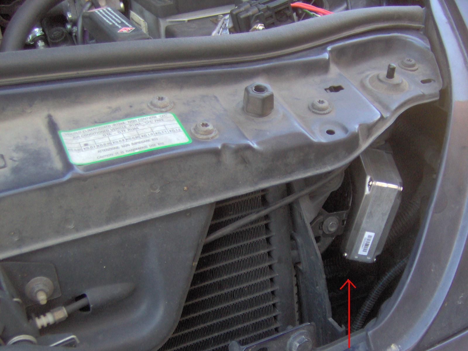

E qui c'è l'altra foto.
