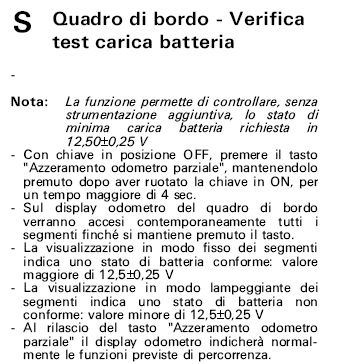

TEST BATTERIA
(:Dsono riuscito a ritrovarlo
- test batteria lybra.jpg (44.18 KiB) Visto 646 volte
