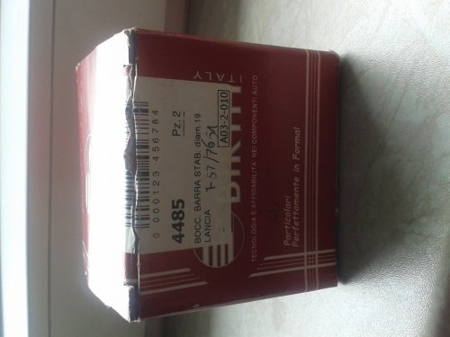

Hallo ,Gemeinde
diese zwei Stabigummis habe Ich mir aus dem Italienurlaub mitgebracht für schlappe 12€
Ich werde berichten wenn sie eingebaut sind.
LG Lancia Kappa 2000
