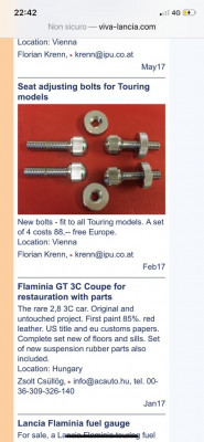

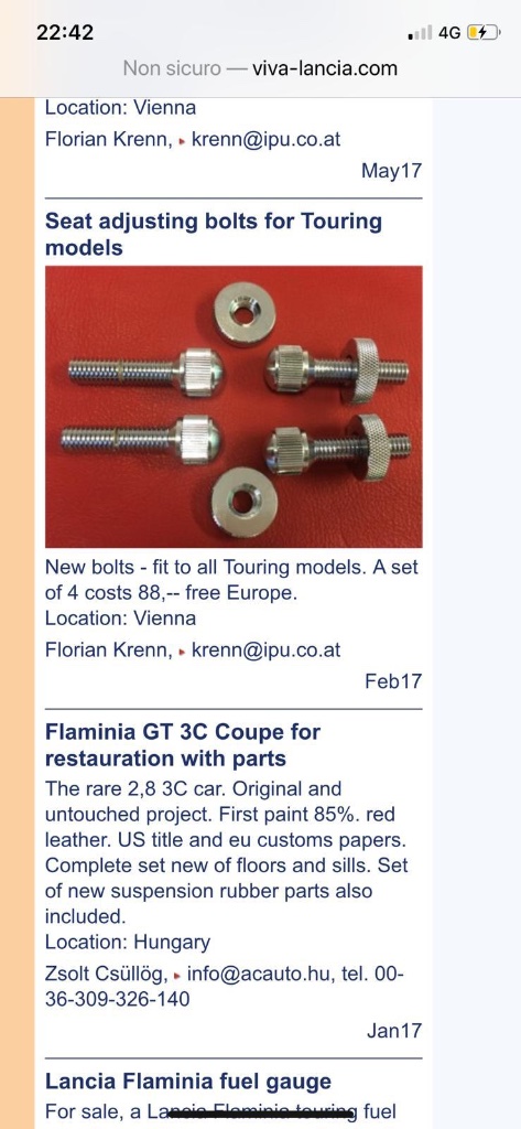

Queste viti dove sono collocate esattamente ea cosa servono? Grazie
gcarenini
Messaggi: 1692
Re: Flaminia Gtl
le viti nell'immagine sono i perni di regolazione dell'inclinazione dello schienale.
R.M.
Messaggi: 122
Iscritto il: 07 gen 2019, 17:41
Re: Flaminia Gtl
Messaggio da leggere da R.M. »
Ci sono anche sul gtl?
