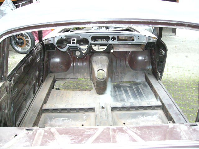

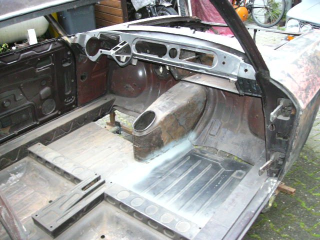

Die Restaurierung meiner Fulvia begann 1992, damals habe ich alle Kotflügel aufgeschnitten und die Schwellerenden geschweißt. Leider kann ich davon keine Bilder mehr finden. An eine Reparatur der Hilfsrahmenbefestgung kann ich mich nicht wirklich erinnern. Aber die Innenschweller waren rostfrei und daher habe ich sie damals auch unberührt belassen. Wie schon geschrieben, ist das alles gute 25 Jahre her aber ich fürchte, hier liegt irgendwo der Hund begraben.. DIe Idee, eine Kamera an verschieden Punkten zu installieren, hatte ich auch schon. Mal sehen.. Gruß,Ali
