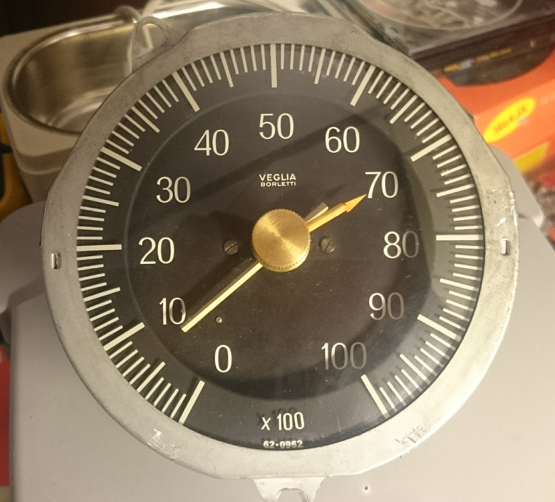

Gran bel lavoro. Veramente bello.
Io avevo danneggiato il mio tanti anni fa. Rotto anche il vetro del contagiri, e rovinato sia il legno che la plastica che fa da contorno agli strumenti.
Per ripristinarla feci fare dei coni a misura corretta, in legno, e realizzai io delle 'slitte' sempre a misura delle parti da lisciare. Con il biadesivo, fasciandoli di cartavetrata, riuscii a lisciare la plastica con la giusta inclinazione, restaurando, mi sento di dire, perfettamente il pezzo. Ho anche realizzato degli inserti in fibra di vetro posteriori nei punti fragili, e ritoccato con stucco e colore le parti frontali sbeccate.
Il contagiri... da un vetro di un'altra Fulvia, in cui con il polish avevo rimosso tutta la decorazione, feci rifare tutta la tampografia da un nostro fornitore in Cina...

La meccanica della lancettina l'ho ricostruita partendo da un meccanismo trovato a Padova, con pazienza, tornio e fresa, usando la lancetta originale. Non vi dico la paura nel forare il plexiglas rifatto. Prima una fresa da dentista, poi un decimo per volta...
https://photos.app.goo.gl/fV2ZfwXx0A3kuiF33

... nemmeno il "mio dentista" saprebbe fare meglio, come hai fatto a non lasciar segni sulla ghiera ... hai lavorato dal retro ?
Io ho soltanto aperto e richiuso, per farlo funzionare, l'orologio della mia Rallye S... ma i segni si vedono ( se lo togli dalla sua sede ).

A quale ghiera ti riferisci?
Quella che copre il meccanismo al centro del contagiri non l'ho dovuta toccare, ho lavorato solo sul meccanismo interno. Devo farla cromare però...

No, mi riferivo alla parte grigia che contorna lo strumento, evidentemente non l'hai toccata e si può lavorare dall'interno... perché non ha segni.

Ho capito. Qualche segno c'è, vedi la foto che allego.
Comunque è piuttosto facile: la parte anteriore dello strumento possiede alcune alette che sono ripiegate su quella posteriore. Basta raddrizzarle con attenzione e la ghiera viene via..
Non ho mai visto l'orologio, ma ad esempio, lo strumento che misura la temp.olio della prima serie è ripiegato lungo tutto il bordo, con una operazione fatta senz'altro a macchina o comunque con una pressa, cercare di aprirlo credo che lo danneggerebbe irrimediabilmente.

... "non ho mai visto l'orologio, ma ad esempio, lo strumento che misura la temp.olio della prima serie è ripiegato lungo tutto il bordo, con una operazione fatta senz'altro a macchina o comunque con una pressa, cercare di aprirlo credo che lo danneggerebbe irrimediabilmente"
E' così anche l'orologio: non l'ho danneggiato, anzi l'ho riparato ma dopo averlo aperto l'ho richiuso con il beccuccio di una pinza piccola ... ed i segni sono inevitabilmente rimasti. Dunque lo vedi manomesso ma quando è montato, coperto dal pezzo di plastica nera e poi dall'originale " cruscotto per prima serie in iroko " ... non si nota.
