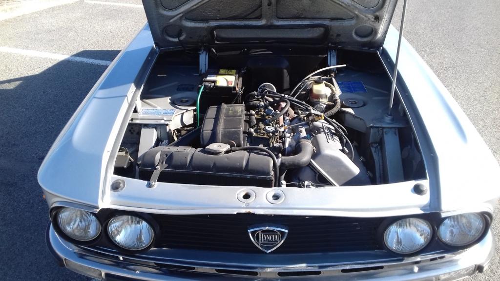

prova con questa per "schiarirti" l'idea
- 16-1-18 foto motore (fileminimizer).jpg (90.36 KiB) Visto 1706 volte

Grazie è tutto chiarissimo, ora devo solo trovare il tempo di farlo...........

Complimenti per il vano motore immacolato.Ci si può mangiare la pastasciutta sopra,senza usare il piatto.
Lo schema è giusto.Io però ho preferito usare tubi più lunghi, in modo da sistemare la pompetta all'interno del parafango destro.In questo modo, la pompetta è in una zona lontana dal motore, quindi più fresca ed è praticamente invisibile.

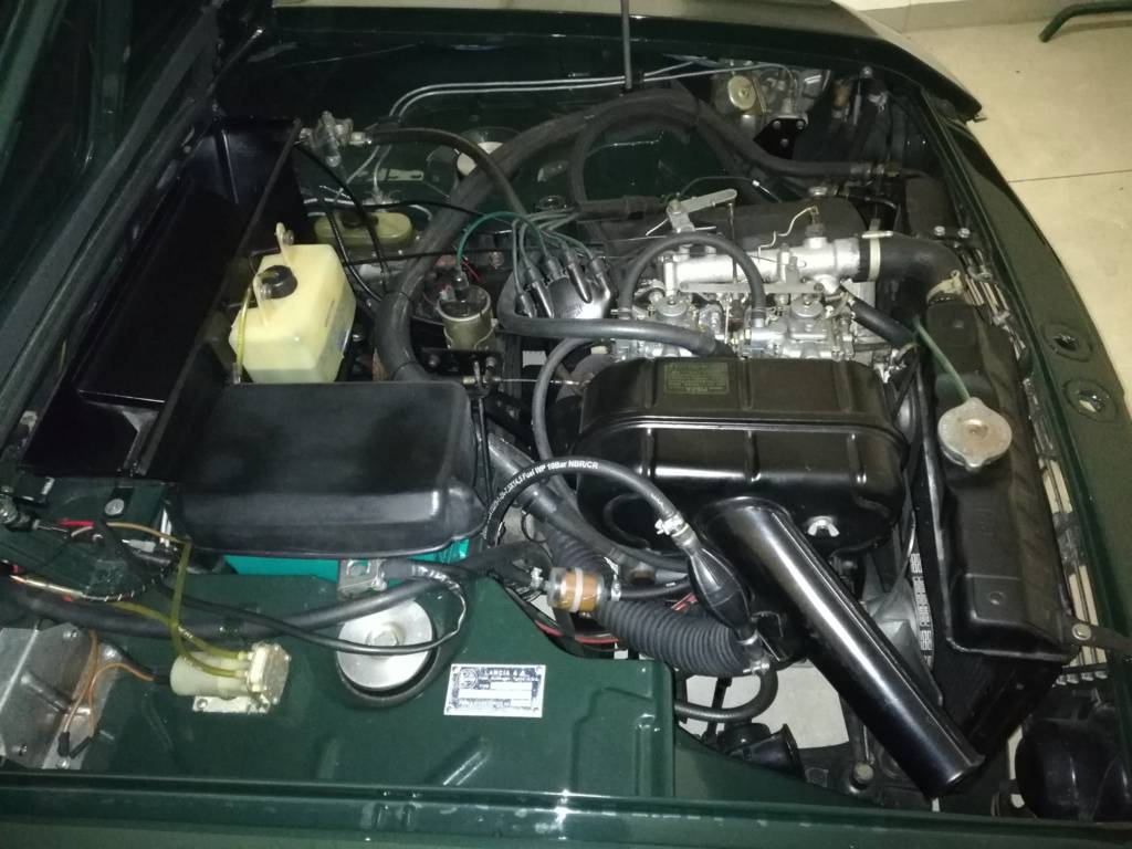

Il vano motore della tua fulvia è veramente eccezionale, io ho fatto lavare il mio ma non è così pulito, anche se abbastanza decoroso.
Ma le parti nere tipo il filtro dell'aria, il radiatore e la paratia della ventola per il riscaldamente le hai fatte riverniciare?
Sono bellissime e lucide anche se a guardare il filtro dell'aria si vede ancora la targetta originale quindi presumo che siano ancora ricoperte dal nero originale. Se è così dicci il tuo sefgreto (per favore) così provo a fare un po di maquillage anche alla mia che, come vedi, sono diventate di un nero opaco....
- 04.jpg (103.34 KiB) Visto 1706 volte

Caro "doma63@libero.it" nessun segreto, semplicemente l'ho smontata tutta e l'ho rimontata tutta dopo averla restaurata.
Parlo in prima persona - anche se in effetti non ho fatto tutto io perchè non ne sarei stato capace - perché solo per togliere il "catrame" dal sotto scocca ho impiegato 4 sabati, sotto il ponte del mio meccanico, col rachietto ed il phon del mio carrozziere.
Due anni, solo interni e carrozzeria e senza aprire il motore che ancora oggi gira bene con 168.000 km, che è stato solo ben pulito.
Però lo consiglio soltanto ai "picchiatelli" come me: ti allego una foto dell'omologazione ASI, fatta con l'auto prima del restauro: era come quando l'ho portata a casa dall'unica proprietaria. E a quelli che hanno intenzione di tenerla sino a quando escono con le gambe davanti da casa loro ( se sono fortunati ) e magari hanno un figlio che ama le storiche ( infatti non ho figli ma due cani e la lascerò al canile )X(
L'adesivo sul filtro non è originale e non mi piace ma non ho trovato di meglio.
un saluto gpg

Mamma mia che pensieri tristi, Giampietro: Omologazione Asi (tristissimo), uscite di casa con le gambe davanti e piacevolezze simili Noi usiamo un'altra espressione, per questo ultimo viaggio: "camminai a ottu peis", ovvero camminare con otto piedi,tanti sono quelli dei "baristi", i trasportatori di bare, verso il carro Mercedes.
Parlando seriamente,adesso, per la pulizia del vano motore,è necessario evitare assolutamente l'uso di acqua,detersivi,o liquidi in generale. Vanno a depositarsi, dall'interno dei parafanghi, alle estremità anteriori dei longheroni laterali,in zone che notoriamente, sono facile preda di ruggine, con le conseguenze che sappiamo.

... e poi "ragassoli" ... tanto olio di gomito ( per periodi molto brevi, perchè se insisto devo chiamare qualcuno a tirarmi diritto ).
Seriamente parlando, come il lungone sardo dice, usare stracci di fibra ( quelli che l'amico detailer quando me li ha visti mi ha detto " ecco questi li usi solo per i cerchi e per il vano motore" ... io che credevo di aver il top del top degli stracci ) con un banale prodotto, meglio se diluito anche al 50% con acqua, da spruzzare sullo straccio ... "aio" ... e via di "gomito" ( e di stracci in lavatrice a 30°gradi ).
