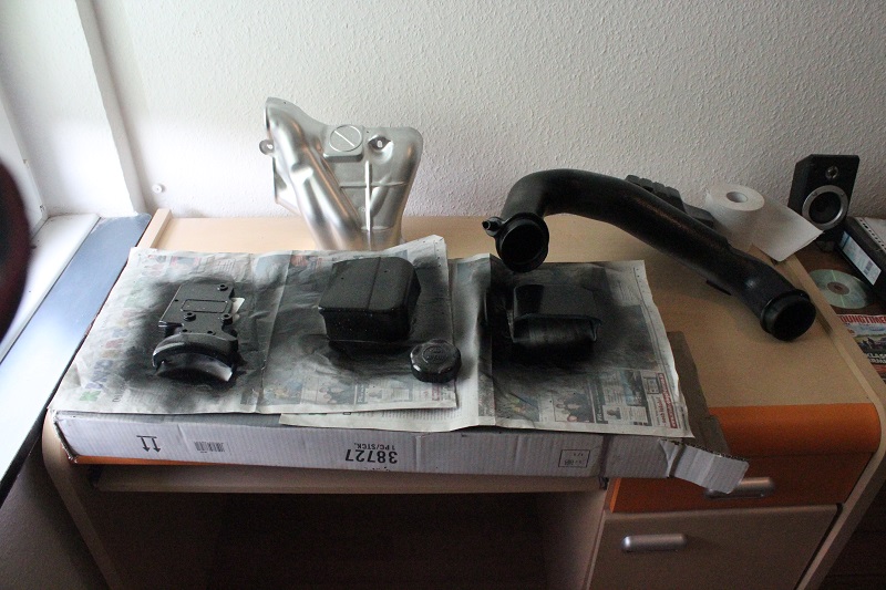

Vandaag nog ff gekeken of mijn onderdelen droog zijn en heb ze nog ff in de blanke lak gezet en klaar is kees.1 kapje heeft wat imperfecties maar ik ben tevreden met dit resultaat
Mis voorste cover van motor nog maar dat komt nog.

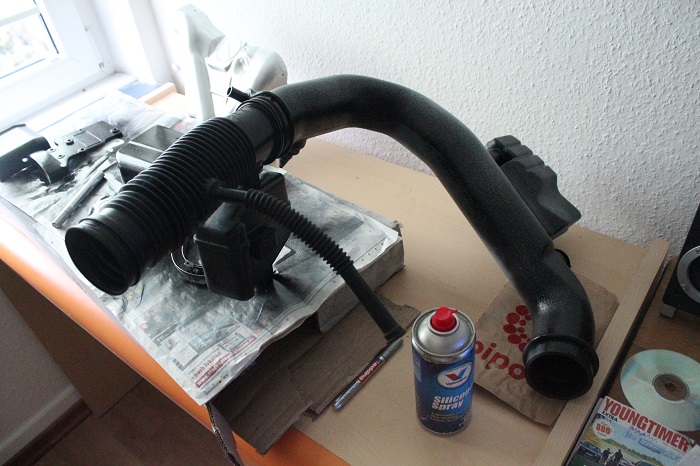

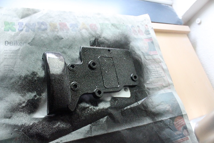

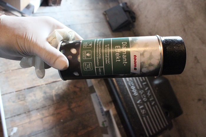

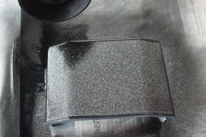

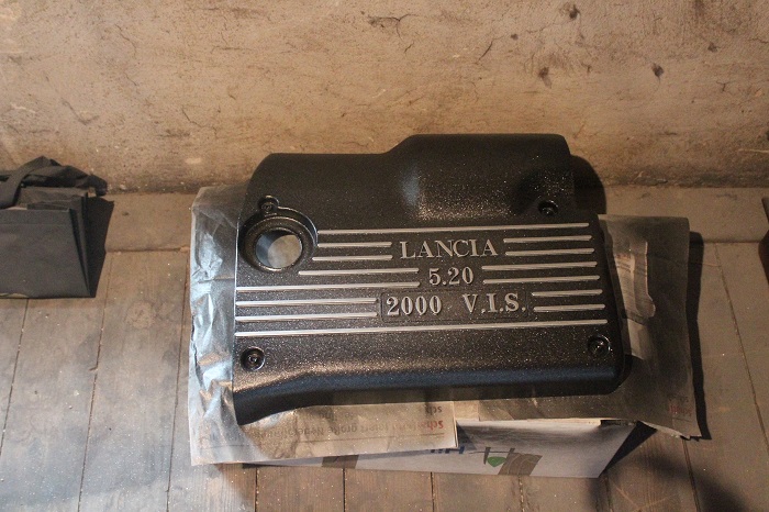

Vandaag nog ff de airco leiding los gedraaid zonder problemen daarna kwam gls met mijn pakketje (32/36 pijpsleutel van gedore ,moest eigenlijk gister bezorgt zijn maar was niet thuis.
Daarna heb ik wat onderdelen uit de wagen gehaald om ze opnieuw te spuiten en heb de voorste kap van de motor eruit gehaald om ook in diamant effect/hoog glans zwart te spuiten.
Eerst natuurlijk flink met remreiniger daarna met de scotch en daarna weer remreiniger ,laten drogen en met primer behandeld 1 laag 10 min 2 laag 10 min 3 laag en klaar (overigens primer is van action heb er prima resultaten mee).
Daarnaast de interieur onderdelen gestript met thinner omdat de kleur beige mij te beige is en ik op internet de juiste kleur beige heb gevonden jajajaja alles moet passen (tu)
De cover van de motor heb ik vandaag met waterproof marker in zilver gekleurd en na een droog periode weer gespoten met diamant effect en daarna met 3 lagen blanke lak.
Voor de rest ga ik zo weer verder om boven de interieur onderdelen met scotch te schuren om ze zo ook weer in de primer te zetten zodat ze al klaar zijn mocht mijn lak binnen komen.
Heb voor de rest ook nog een mail naar colourlock gestuurd maar krijg hier maar geen bericht van terug (td) ga denk ik op leerverf.nl kijken voor setje want het enigste wat ik nodig heb is leerplamuur leerverf in de kleur beige of dye hoe je het ook wilt noemen en conditioner koop ik zo los.
Btw mijn Onderdelen zijn ook al onderweg gelukkig (tu)(:P)
Tenslotte Wou iemand hier nog vragen hoe ik het beste de vergrendeling van de aandrijfas moer eraf krijg ,lijkt net of er een blokkade op zit?
Update volgt
