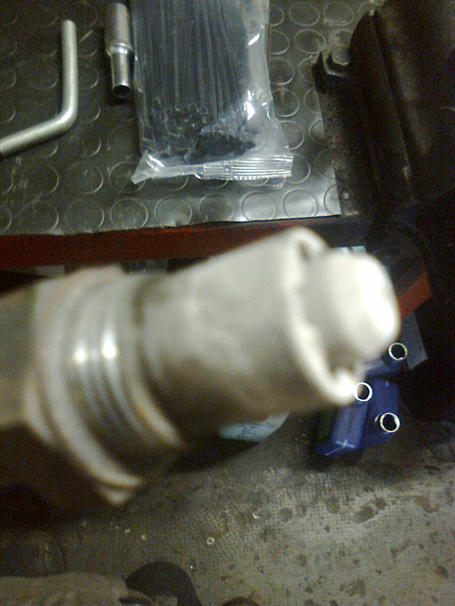

Re: consumo olio motore 1747cm3
Allegro1100 Scritto:
> Caro Warner il motovo non è quello ma dipende dal
> fatto che la centralina dell'auto a lungo andare
> si adatta al gpl e quando commuta a benzina si
> trova con una mappatura completamente alterata. Il
> lavoro del buon installatore è anche quello di
> programmare sulla centralina gpl una mappa di
> conversione tale che non si alteri quella a
> benzina, in modo da conservare il regolare
> funzionamento del motore con entrambi i
> carburanti.
Guarda di iniettori ossidati ne ho cambiati a bizzeffe,la stessa fine fanno le sonde (vedi foto).Non da trascurare poi l'inevitabile invecchiamento della benzina del serbatotio che dopo un paio di mesi diviene corrosiva (pochi lo sanno).
L'ossidazione interessa molto spesso gli iniettori stessi del GPL che costano non poco.
Con la mappatura qualcosa si migliora ma non piu' di tanto.
