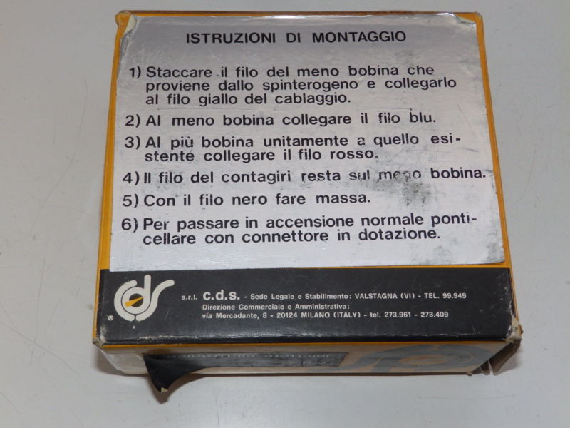

Peluscione
Messaggi: 13
Iscritto il: 01 gen 2017, 19:00
Re: accensione elettronica
Messaggio da leggere da Peluscione »
Ciao a tutti. Qualch'uno ha mai montato una accensione elettronica originale della C.D.S ? Ho comprato un kit di questa marca,nuovo,ancora in scatola.Non dovrei cambiare la bobina ? Il venditore e-bay mi ha detto di no...............

MAIMONE
Messaggi: 2990
Caro amico Peluscione, non volevo intervenire ma se insisti, poiché già i nostri amici hanno espresso i loro consigli che condivido in toto io ti spiego cosa mi ha riportato a comperare una Lancia Fulvia per uscirci quotidianamente l'elettronica che non può ripararsi come le puntine platinate con in semplice cacciavite e stato il motivo principale specialmente quando la vettura ha 48 anni ma ben portati comunque ognuno deve pensarla come gli pare , vuoi un consiglio: comunque fai un tessera ACI per il soccorso stradale. Ciao da maimone. P.S. Se monti l'accensione elettronica facci sapere come va' la tua esperienza e'importantissima.
