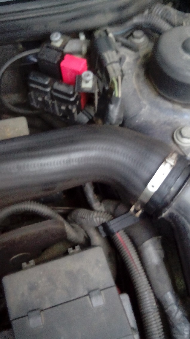

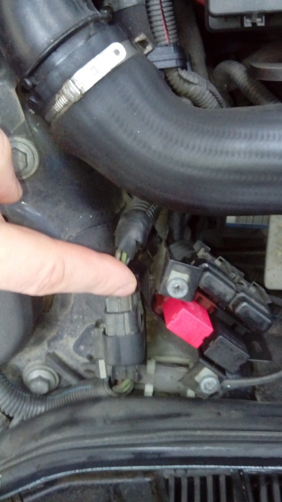

Re: Lybra 1.9 105cv non parte... problema introvabile!!!
no e quello che si trova vicino all'ammortizzatore che una scatoletta al suo interno ci sono due relè quello rosso vedi allegati..................
- rele bo47.jpg (175.45 KiB) Visto 583 volte
- relè bo47 ....jpg (237.83 KiB) Visto 583 volte

scusami tanto , ma a me non sembra che la mia lybra ha questi relè in questa posizione (105cv 77kw).............
La mia (85 kW) ce l'ha, c'è un coperchio di plastica sopra.
Nella tua non c'è niente in quel punto?
La mia dovrebbe avere tutto sotto al tergicristallo, per quanto ne ho capito io. Comunque in quel punto non ho niente

ha scusa non avevo letto che la tua e una euro 2 sicuramente cambia la posizione ,
comunque lo dovresti avere anche te in giro da qualche parte se non proprio sotto al tergi come hai detto tu.....
se si dovesse trovare li sotto al tergi cambialo con uno nuovo prima di montarlo stacca tutto quello che ce intorno e vai di antiossidante male non gli fa......
