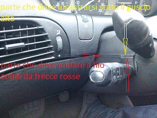

ciao, guarda non hai sbagliato , allora per prima cosa la leva deve incastrarsi anche hai lati dove ha i tagli e inserirla lateralmente ad incastro al guscio , ora non so quanto hai tagliato sotto ma anche la parte in alto deve entrare sotto al guscio sopra , quindi a vedere le foto ti conviene a rii smontare sviti la vite della leva e infila prima la parte in alto fino allo scalino poi avviti la vite al devio, poi devi piano piano limare a forma di u la parte più sotto sotto , una volta fatto la leva si deve incastrare in mezzo dove ci sono i solchi forse più chiaro con gli allegati spero che tu abbia capito ciao....
- img_20160301_175236-2.png (95.85 KiB) Visto 369 volte
- img_20160301_171910-2.png (204.2 KiB) Visto 369 volte

mille grazie per la spiegazione è il tempo perso per aiutarmi anche con le foto...domani provo a ri smontare e vedere meglio ... vi aggiorno (tu)

ho smontato e rismontato, addirittura tagliato un pezzo della lingua del guscio superiore ma non ce nulla da fare...
quando lo metti in posizione e filetti le viti sporge, oppure se incastro la linguetta sotto il guscio superiore non mi chiude il guscio perche lo allarga troppo..boo per ora ci ho messo la gomma che sta sulle leve del devioluci per tappare la porcheria... ma devo ancora avere l'idea giusta:)o

si certo che aggancio l'uncino e monto tutto alla perfezione, pero nella guida che mi hai mostrato tu, in fondo alla pagina a lavoro ultimato, si vede che sporge come la mia,infatti la leva va a filo della guarnizione aggiunta e se noti è abbastanza grossa, solo che riesce ad agganciare la lingua del cruise sotto il copripiantone superiore anche se la luce tra i due pezzi sembra che cresca da 1mm c.a vicino al cruscutto a quasi 3mm vicino alla leva del cruise,proprio come avviene da me, invece io inoltre non riesco a chiudere le parti di sopra e sotto, potresti farmi una foto di come sta montata da te ?

Anche io continuo a confermare quanto dice M4stro. A questo punto mi sorge il dubbio che siano state fatte 2 leve diverse per la 156. Magari con il restyling avevano modificato il guscio del piantone ( aggiungendo dei comandi o regolazioni ) e quindi anche le leve. Io per riuscire a far combaciare i 2 semigusci, ho tagliato il labbro sottile dell'incastro, dietro al dentino incriminato del Cruise. Il guscio si chiude bene, ma rimane il dentino della leva fuori.
