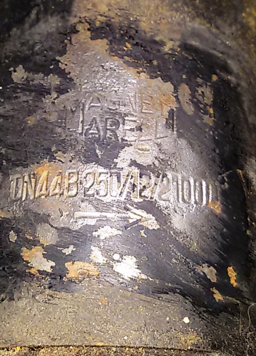

L'Appia terza serie che modello monta? Se è uguale alla seconda serie dovrebbe trattarsi della Marelli DN44, che elettricamente è la stessa dinamo della Giulietta (cambia però lo staffaggio della carcassa).
I ricambi si trovano tutti, ma con un po' di pazienza. Il cuscinetto anteriore è uno standard 6202 di corrente fornitura (6 euro/cad nella versione con doppio schermo metallico), mentre la boccola posteriore non dovrebbe necessitare di sostituzione, ma solo di pulizia ed adeguata lubrificazione periodica. Le spazzole passano spesso su ebay fra i 10 e i 20 euro la coppia (non proprio a buon mercato, ma non ci sono alternative). Spesso si vedono in vendita anche le bobine di campo ed il rotore.

Confermo la dinamo Marelli DN44B (foto allegata).

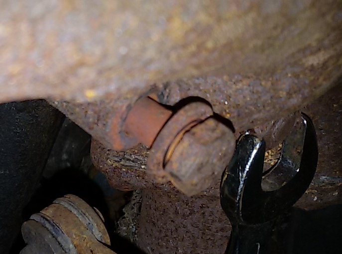

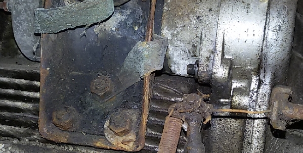

Oggi ho tentato (fallendo ) lo smontaggio del motorino di avviamento. Sono solo 2 i dadi che lo bloccano? In ogni caso sono riuscito a togliern soltanto 1 (altra foto allegata) mentre per l'altro ho tentato di agevolarmi staccando il collettore di scarico ma anche in questo caso mi sono arenato all'ultimo bullone su 5 (credo) che è quello che si vede in foto fra l'altro già parzialmente estratto e non da me :).

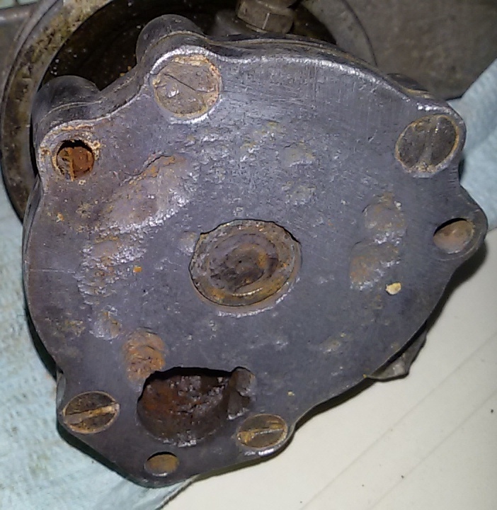

L'ultima foto invece si riferisce alla pompa dell'acqua... la faccia di contatto si presenta molto corrosa ma la ventola gira libera e credo che con un po' di lubrificazione possa ancora fare il suo lavoro... queste "falle" possono essere colmate in qualche modo (collante rosso o altro?)

Per la pompa acqua vai sereno....quando monti la guarnizione nuova spalma la pasta nera e sei tranquillo.

Che io ricordi il collettore di scarico ha tutti prigionieri quindi quello in foto è un dado bloccato che sta svitando il prigioniero.

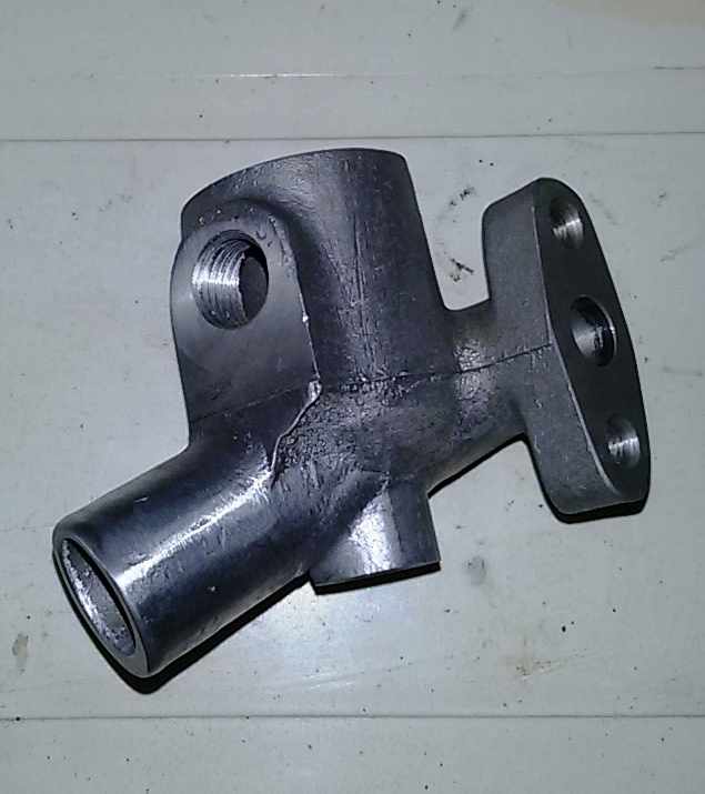

Chiedo venia ma l'inesperienza mi aveva fatto leggere dal lato opposto del motore... La morchia occultava completamente ogni traccia di numero e con le istruzioni di Vecchia Guardia sono riuscito a scovarlo e la tipologia di motore è quella corretta (foto). Il numero motore non corrisponde invece con quanto riferito dal Registro Lancia ma credo che quello che più importi è che si tratti di un 808.07 ;)

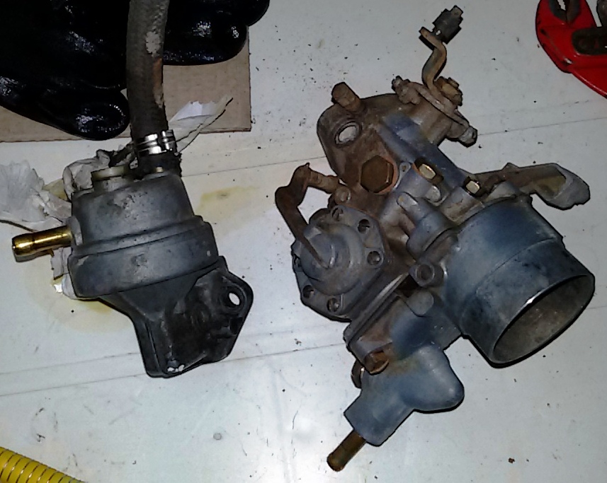

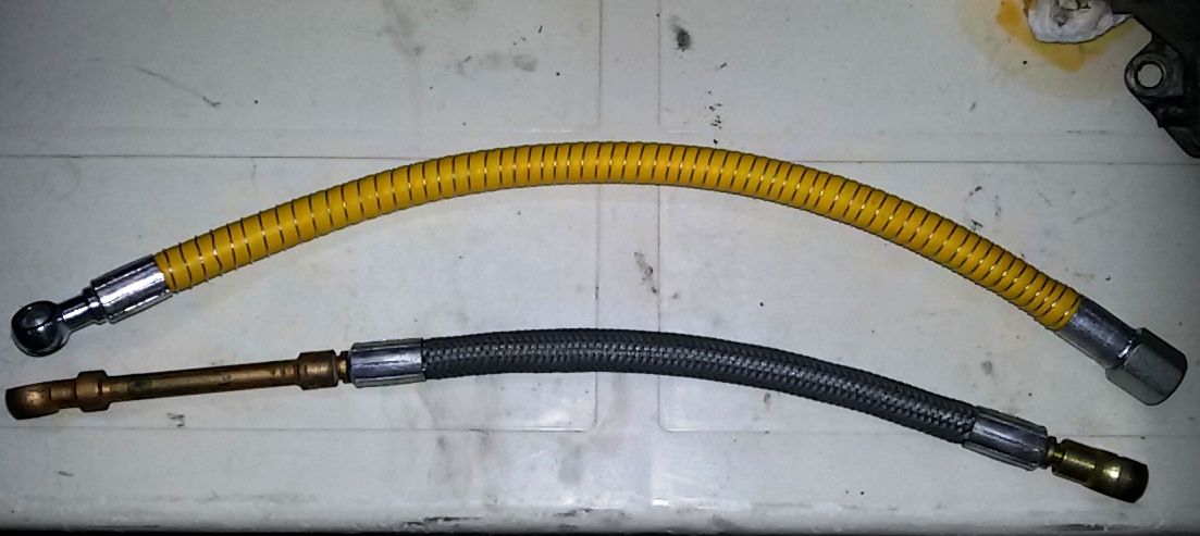

Nel frattempo sorgono altre domande: sono arrivati i ricambi da Cavalitto: ho seri problemi a capire come collegare i tubi della benzina a pompa e carburatore tanto che mi è venuto il dubbio di avere pompa e carburatore sbagliati oppure che non mi siano stati inviati i tubi corretti. Allego anche le relative foto e queste sono le sigle della pompa benzina: SAVARA tipo 6012 e carburatore: Solex C32 PBIC... Propendo più per l'ipotesi pompa/carburatore errati :(

Il carbu mi pare corretto...quei tubi in origine erano in rame occhiellati e c'erano delle viti forate per il fissaggio a pompa e carburatore....

Il problema è che Cavallito mi ha fornito proprio quei tubi occhiellati... credo che li restituirò in cambio di altro materiale :-)
La pompa benzina in ogni caso sarà da sostituire e gli attacchi credi siano per i tubi con occhiello...
