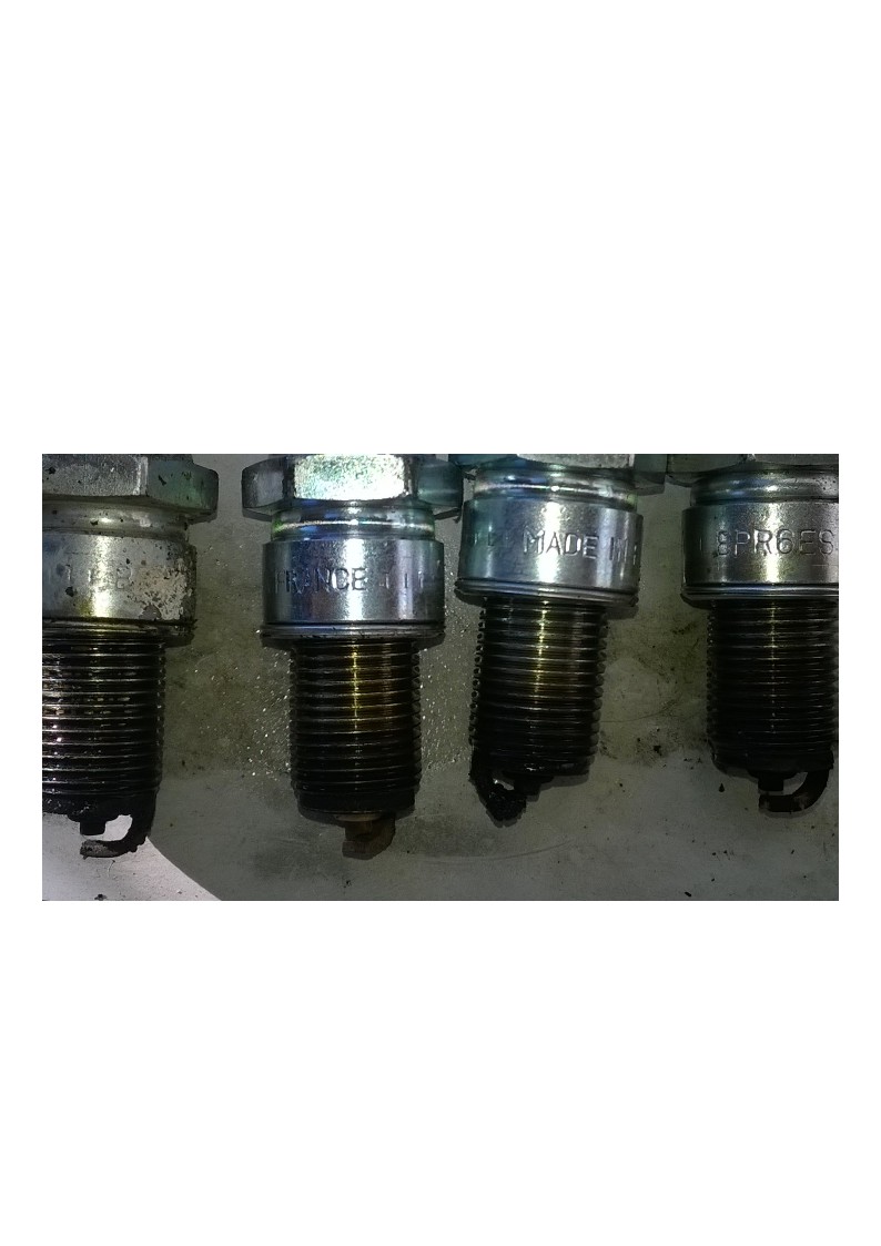

Oggi ho tolto il termostato e rimesso in moto il motore: Andava a tre .
Ho portato l'auto dal meccanico e smontato le candele. La terza molto imbrattata e la quarta in po' nera. Le primevdue marrone.
Le candele erano ngk bpr6es. Motore ok e sgroppata di 200 km in autostrada fino a 140.
Temperatura entro 70 e per lo più vicino a 40... Ripeto niente termostato.
Al rientro su strada di nuovo sensazione di essere scarburata ed esitante in accelerazione.
Nessuna fuoriuscita di liquido.
Che mi dite ?

- candele fulvia.jpg (87.74 KiB) Visto 575 volte
Re: AGGIORNAMENTI!
a mio giudizio quel motore è un po inguaiato vediamo cosa ne pensa Zio accaeffe

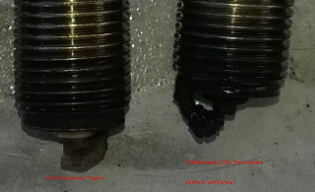

- candele_filusse.jpg (68.99 KiB) Visto 574 volte
Re: AGGIORNAMENTI!
Ringrazio l'amico Paolo per la considerazione, peraltro immeritata. Anche io concordo sul fatto che quel motore abbia bisogno di una bella messa a punto per quanto riguarda la carburazione,in particolare sul sincronismo di apertura delle farfalle dei due carburatori. Ma una valutazione dei problemi e delle loro cause, spetta a meccanici professionisti,con la macchina a disposizione, piuttosto che a noi,semplici appassionati.Una cosa è certa comunque: Una tirata con il motore che lavorava ad una temperatura molto al di sotto di quella normale di esercizio, non è stata certo salutare per il motore.Il termostato non deve assolutamente essere rimosso, a prescindere dalle temperature ambiente,quelle estive comprese. Penso che non ci siano problemi di guarnizione della testata, l'ebollizione del liquido sarebbe stata garantita, in pochissimi chilometri. Di più......

La candela del cilindro tre era piena di morchia nera. Questo e il motivo del funzionamento a tre.

Io per prima cosa, mi farei regolare al meglio possibile la carburazione. Un bravo carburatorista in questo caso è necessario,più che il meccanico generico. Poi mi farei un bel giro facendomi seguire da un amico,in un'altra macchina, che possa controllare se dallo scarico esce del fumo bluastro, sintomo di olio che brucia in camera di scoppio. Farei poi, come suggerito da Andrea Nistri una prova di compressione,per verificare se i cilindri hanno una compressione omogenea o quasi, con particolare attenzione al cilindro numero 3.
Se tuto fosse a posto,sarei portato a pensare che l'imbrattamento sia dovuto a un guida valvola usurato, che permette un trafilamento lungo lo stelo della valvola, nel cilindro. La prima serie, infatti non ha cappucci in gomma con funzione di evitare questo.Se il motore è a posto come compressione, se non ha rumori strani, penso che una bella revisione della testata, che non ha un costo proibitivo,metta ilmotore in condizioni tali da affrontare ancora molti chilometri. Sarebbe anche l'occasione per togliersi ogni dubbio sulla tenuta della testata. In rettifica sono infatti attrezzati per le prove idrauliche a pressione.
