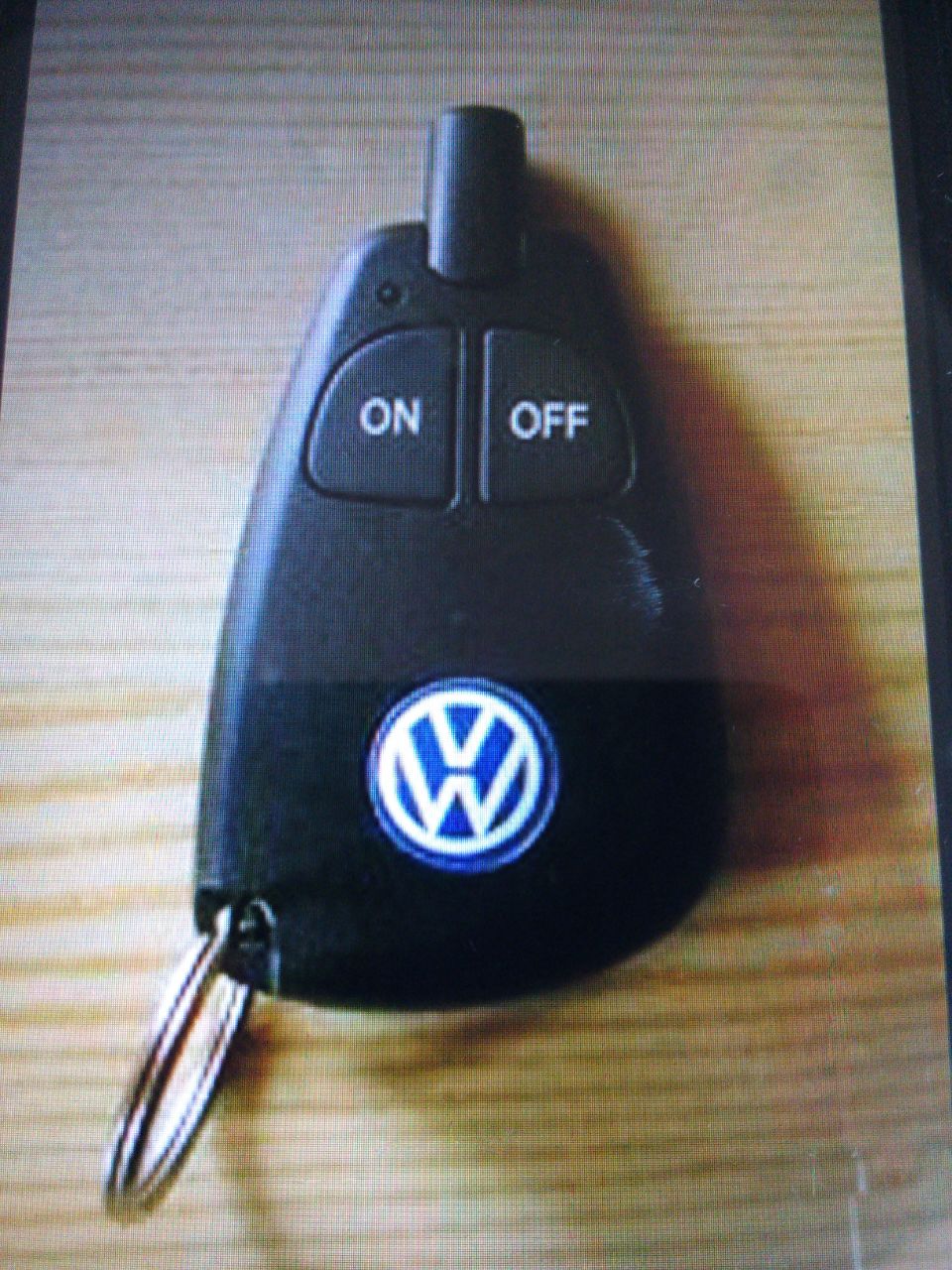

Buongiorno a tutti cercando sul web e confrontandolo con il telecomando radio controllato originale guardate cosa ho trovato. Secondo voi é compatibile effettuando la procedura di allineamento descritta dettagliatamente nel manuale di uso e manutenzione? Ce da precisare che il telecomando webasto nero t90 é nuovo, si trova in vendita su eBay e riporta il marchio VW ma sembra avere tutte le caratteristiche e dettagli di quello originale della THESIS. Grazie in anticipo delle vostre risposte.

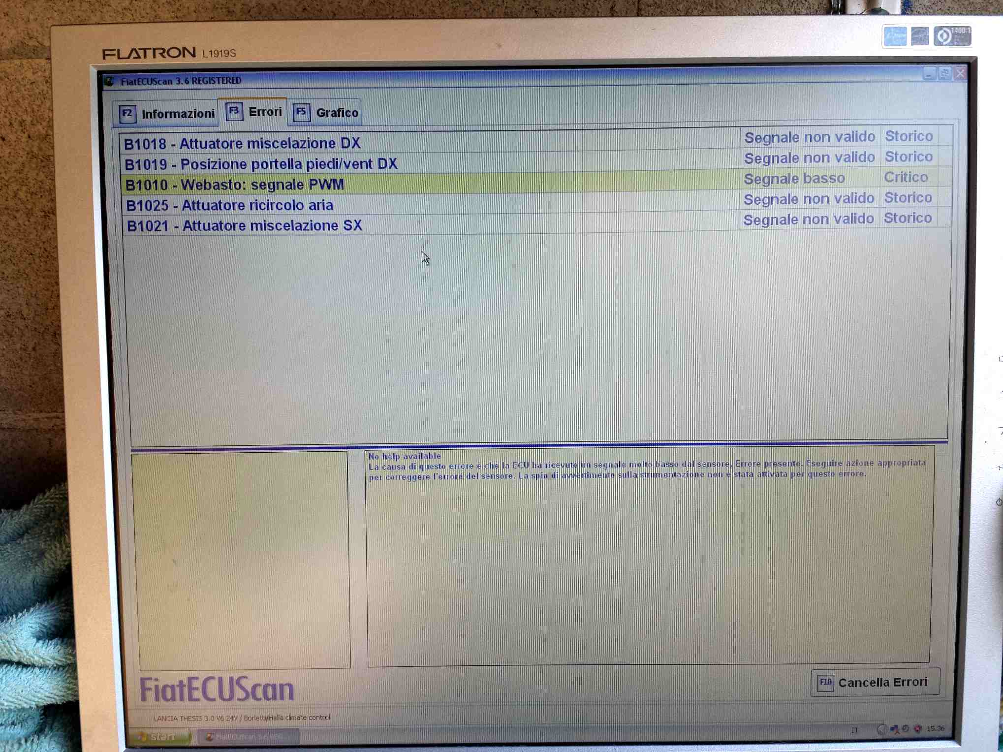

Ragazzi io trovo sempre questo errore sul webasto, qualcuno sa cosa vuol dire ?
- webasto ecuscan.jpg (236.49 KiB) Visto 393 volte
Re: webasto riscaldatore ausiliario
Anch'io mi sono arenato qui.
Lo stesso errore sul Webasto.
MA ho fatto una prova, se lo stacchi ( togli i cablaggi dal webasto fisicamante ) l'errore permane.
Evidente che la linea CAN sente che ci deve essere ma non lo interroga fisicamente in quanto, ripeto, collegato o no l'errore è sempre lo stesso.
Una deduzione che ho al momento è che il mio Webasto sia morto. quindi attaccato o no è sempre nella medesima condizione ...
