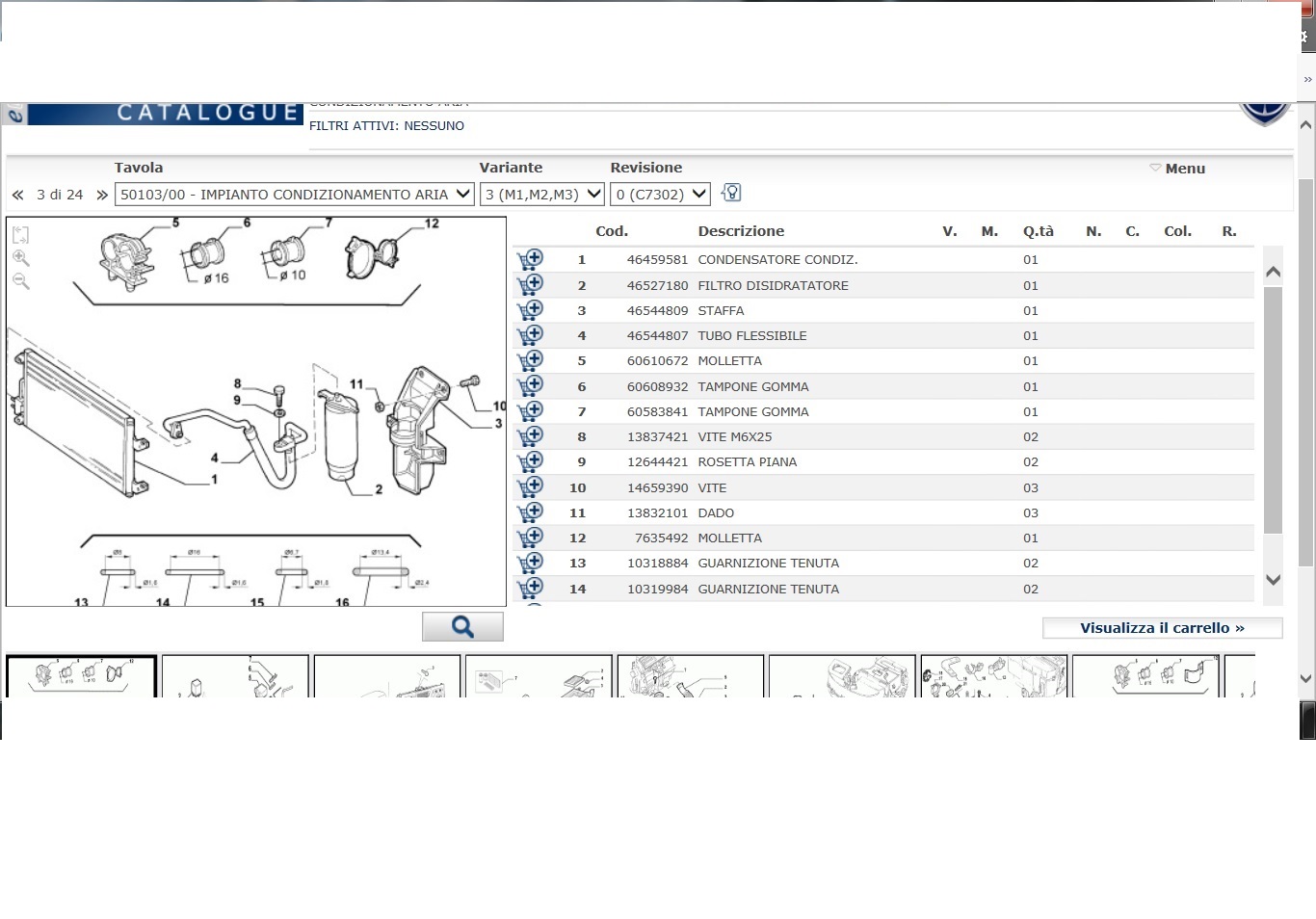

Ciao Alessandro,eccomi con le ultime news,effettuato oggi collaudo su strada,ovviamente il JTD ha ripreso a ruggire meglio di prima,ho cambiato anche la pompa frizione,la puleggia frizionata e montato una nuova cinghia servizi(conitech-zigrinata)nonché pastiglie anteriori con relativi tubi flessibili,tagliando completo(filtri zozzi) e domani mi appresto a sostituire anche le pastiglie posteriori che sono al limite.Unica cosa che proprio non riesco ad individuare e' il disidratore,nella mia versione 140cv e' nel paraurti ant vicino al fendinebbia dx dove nella tua 150cv c'e' il radiatore olio,ho guardato vicino al radiatore ma nulla..Domani la alzo di nuovo sul ponte e ricontrollo.

Credo che per saperlo con precisione si debba chiedere a qualcuno che fa le ricariche del clima, anche per sostituire il disidratatore è necessario prima svuotare l'impianto...

guardando su eper il filtro disidratatore si trova dentro di una staffa , vedi allegato ,
volevo solo dirvi che solo il ricambio "filtro" ha il costo di euro 150.......::o
