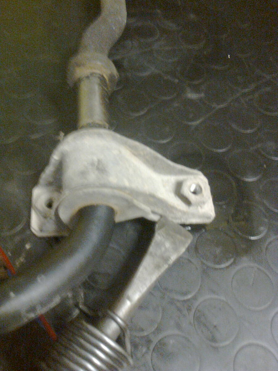

Di nulla,ecco la foto del cavallotto spostato verso l'esterno della barra,con un martelletto pneumatico come quello in foto,in due secondi le ribattiture si aprono.(tu)
