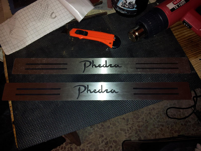

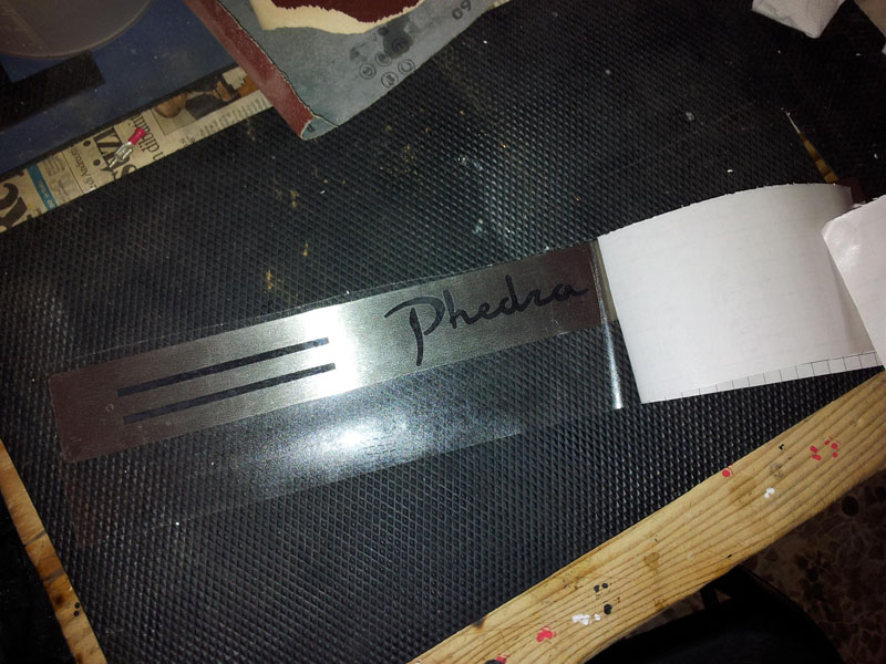

E allora Signori, siccome io con le mani in mano non so stare non appena uscito dall'ufficio mi sono cimentato immediatamente con quanto detto in precedenza... Ho plastificato le strisce per evitare che si rovinassero...
Ho acquistato della carta adesiva trasparente e l'ho tagliata a misura (circa 4 cm in più per ogni lato), ho riscaldato i battitacco con una pistola termica e con cura ho attaccato la carta sugli stessi facendo attenzione a bolle, sporcizia e pieghe varie... Poi ho girato il battitacco e dalla parte posteriore ho tagliato la carta in eccedenza con un cutter, cercando di fare il taglio proprio a filo del bordo. Una volta controllato che tutto sia venuto bene ho riscaldato nuovamente il battitacco con la pistola termica per fare aderire al meglio la carta passando ripetutamente una pezza sulla plastica calda...
Devo dire che il risultato non è affatto male... Speriamo che tenga nel tempo, vedremo...
Il prossimo step è quello di comprare delle strisce antiscivolo e tagliarle a misura per poi incollarle sulle strisce stampate... Dovrebbe venire abbastanza bene...
Intanto eccovi le foto del suddetto lavoro:
Et voilà!!! Risultato finale...
Se erano incise era meglio, ma visto che son stampate questo è il meglio che son riuscito a fare!
