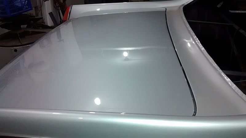

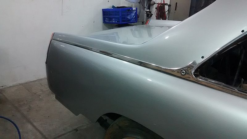

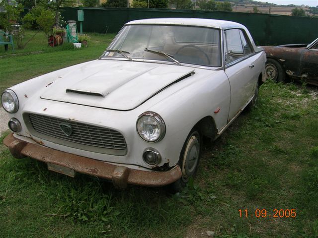

Dopo varie vicissitudini, il carrozziere mi ha reso la Flaminia verniciata: è bellissima!

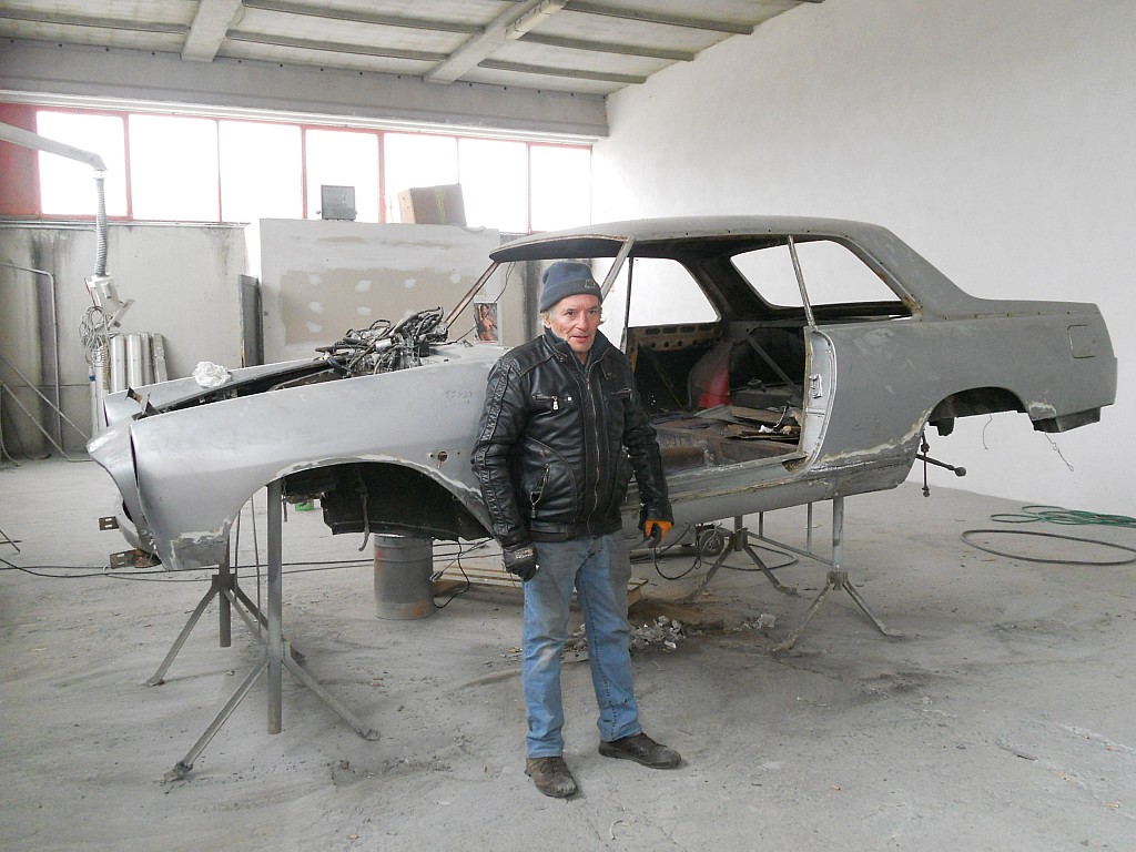

L'amico carrozziere che ha curato la mia Lancia, nel frattempo ci ha lasciati e per rendergli omaggio voglio pubblicare una sua foto. L'amore, la passione e la bravura per il suo lavoro sono difficilmente eguagliabili. Ciao "lupo bianco".

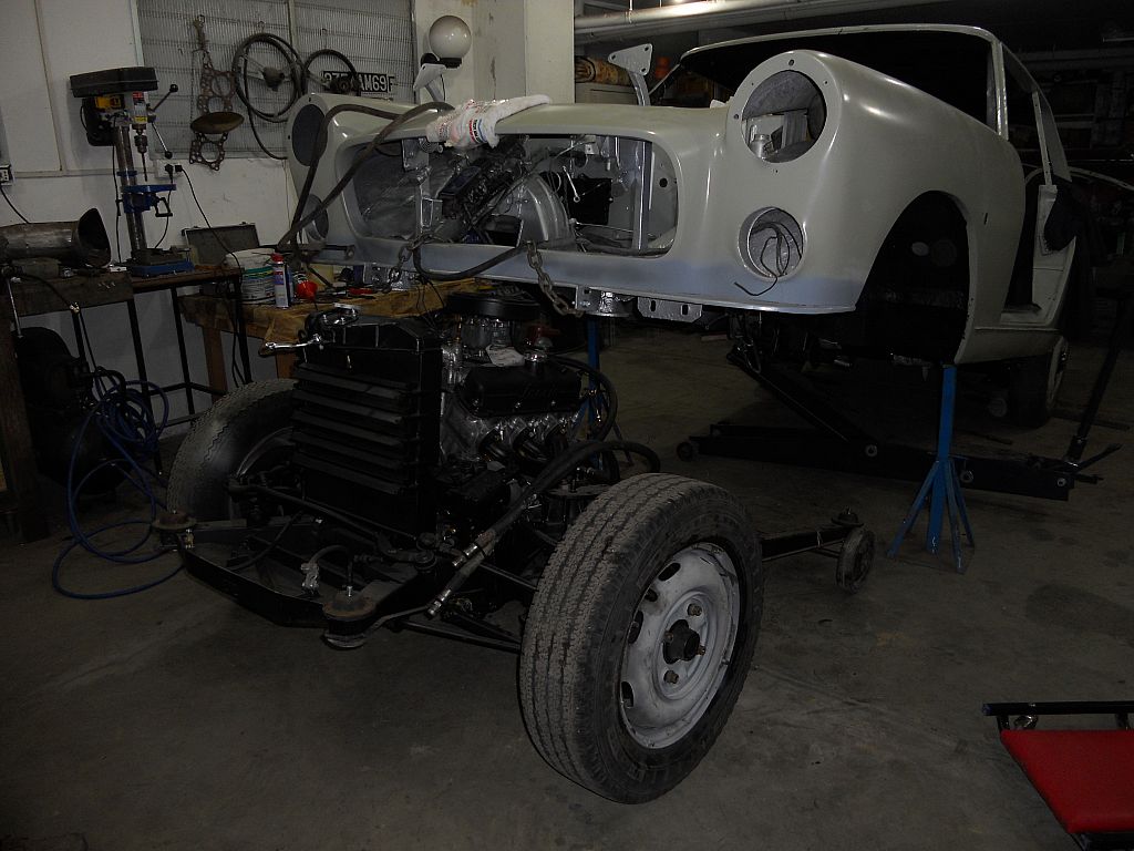

Prime fasi del rimontaggio motore/telaio. Operazione facilissima da eseguire, in mezz'ora il motore e il telaietto sono posizionati nell'auto.
A presto le ultime foto con la flaminia verniciata e in parte rimontata.

Cosa ne dite? Vi piace il lavoro?

Ciao Alex,
due osservazioni,
1- dato che la Tua flaminia è una 1^ serie, i fanali posteriori non devono avere la luce retromarcia ma solo giallo e rosso
2- tra il tegolino anteriore tra paraurti e carrozzeria deve essere interposta una guarnizione in gomma disponibile dal noto fornitore di guarnizioni.
questa guarnizione è un tondo di circa 3mm di diametro con un labbro che viene chiuso tra la carrozzeria ed il tegolino, mentre il tondo resta a vista.
La medesima guarnizione deve essere interposta anche tra il paraurti posteriore e la carrozzeria.
Per il resto, dalle foto, mi sembra un ottimo lavoro, se hai dubbi chiedimi, è sempre un piacere fornire le informazioni che conosco.

Complimenti ad Alex perché la sua coupé Pininfarina sta venendo veramente una meraviglia.
Quanto ai fari posteriori, con o senza la luce di retromarcia, avevo dei dubbi su quanto affermato da Silvio perché mi risulta che ci siano anche delle 1^ serie (823.00) con le tre luci posteriori; probabilmente si tratta degli ultimi esemplari di prima serie, come quello del nostro amico Alessandro Demartini, costruiti nel 1962, quando già da fine 1961 sia le berlina che le GT Touring, nel passaggio dalla 1^ alla 2^ serie, cominciarono a montare le luci posteriori con quella bianca di retromarcia.
Nelle Pininfarina il passaggio dalla 1^ alla 2^ serie avvenne nel 1962 ed il discrimine è dato dai telai n. 4053 (tipo 823.00) e n. 4054 (tipo 823.02, cioè la 2,5 3B).
Quella di Aledema ha il telaio n. 3895, cioè un telaio che si avvicina parecchio a quello di fine prima serie.
Invece quella di Alex, secondo i dati presi dal "Censimento" curato dal nostro amico Pierluigi, è del 1960 ed ha il telaio n. 1190; pertanto ha ragione Silvio posto che si tratta di un esemplare di inizio 1^ serie, sicuramente senza luce di retromarcia.
Dal manuale delle parti di ricambio che ho consultato, mi risulta che il fanale posteriore a due luci (senza luce della retromarcia) sia stato montato sino al telaio n. 3866 per le 823.00 (cioè le coupé 1^ serie guida a sinistra) e sino al n. 1140 per le 823.01 (idem con guida a destra).

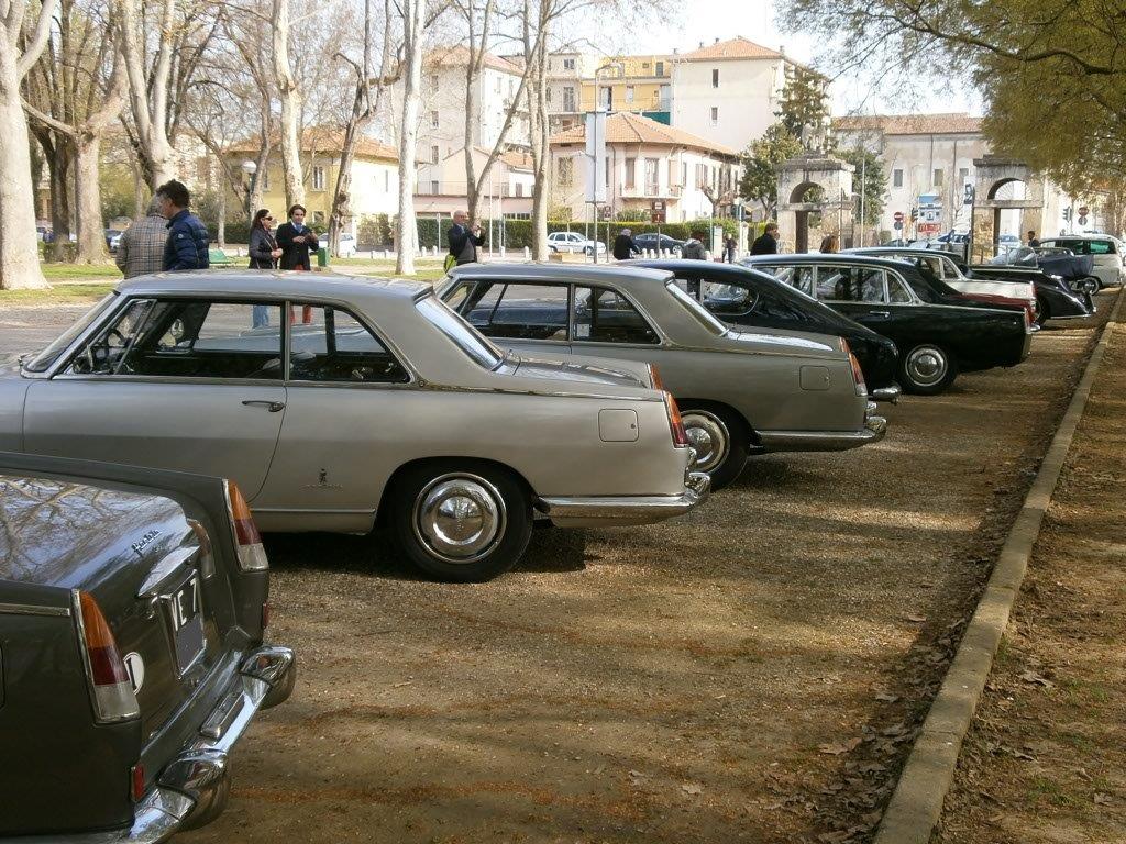

Infine allego una foto, già postata da Jet riguardo al resoconto del raduno di Verona e Mantova dello scorso anno, in cui si vedono due coupé Pininfarina 1^ serie: quella in primo piano, targata MI 64.... (è quella di Alessandro Demartini) ha il fanale posteriore con i tre colori, mentre quella targata MI 65...., che dovrebbe essere successiva, ha il fanale con i due colori, cioè senza luce di retromarcia. Forse l'immatricolazione non ha seguito la numerazione progressiva dei telai.
