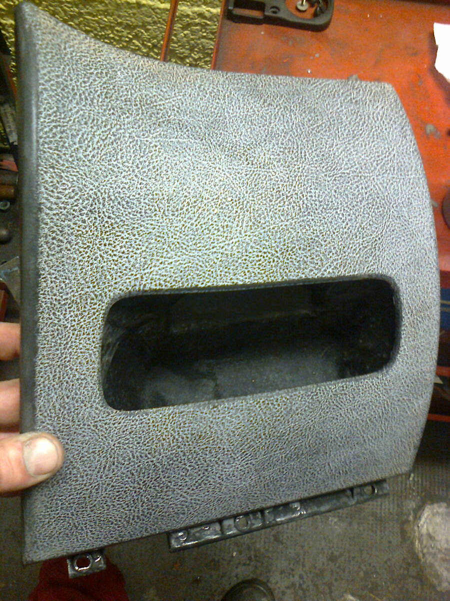

Oggi ho fatto la prima prova sulla mia,partendo dal cassettino coprifusibili,accidenti ragazzi che faticaccia levare sta porcheria,dopo 1 ora di olio di gomito a base di diluente nitro il grosso e' sparito,tuttavia nelle venatura della plastica si intravede ancora del beige,il mio carrozzerie conferma quanto dice Zechille,per rifarlo beige occorrono diverse mani piu' trasparente (non alla modicissima cifra di 100 euro)mi sa che finiro' per farmi il cruscotto nero mi spiace un po' ma pazienza,meglio della carta moschicida.

Purtroppo e' arrivato anche per me il momento di metter mano al cruscotto,lo sportellino dei fusibili dopo una passata di nero opaco e' tornato nuovo,il cassettino veramente conciato male,l'ho portato dal carrozziere mi ha detto che la plastica e' differente ci pensa lui a farmelo,tempo permettendo proseguo con il tunnel che nella zona del freno a mano e' uno schifo....postero' foto del lavoro ultimato.(tu)

Bene...lo smontaggio e' terminato tolti i 2 sedili e' una passeggiata di salute,le parti interessate sono gia' in carrozzeria dopo un accurata pulizia,questa e' stata veramente un lavoraccio,nella zona della leva cambio e del freno a mano l'appiccicume macchiava anche le dita iniziato con del solvente nitro che mi dava poco aiuto ho acquistato dello sverniciatore in colorificio(idoneo all'uso su plastica)l'ho steso sulle parti e lasciato agire qualche ora,stamane di buona lena ho terminato la pulizia.Attendo martedi' che mi vengano restituite dal carrozziere dopo una verniciatura con materiale specifico per plastiche che a detta sua garantito a vita.Postero' aggiornamenti.

Ciao Blyr.....io sono falegname/verniciatore....pure io ho pensato ad una simile soluzione.....ho però precedentemente tentato un altro esperimento..ho smontato il vano portaoggetti, con del diluente ho tolto (mi son fatto un culo pazzesco..) tutta la parte appiccicosa.....più che plastica depolimerizzata penso sia plastica trattata in superficie da una vernice (soft touch) brevettata dal gruppo fiat in quegli anni...che dava l'effetto liscio (sembrava pelle..)...penso non abbiano fatto le prove della resistenza all'invecchiamento di questo prodotto....insomma un vero disastro....cmq dopo aver eliminato la parte superficiale ho provveduto a verniciare con strato sottile (per una rapida essicazione...onde limitare eventuali reazioni chimiche con la plastica) con smalto nero satinato a base nitro....il risultato è ok, ma la parte iniziale dell'eliminazione di tutta sta "colla" è da cercare di evitare.....
