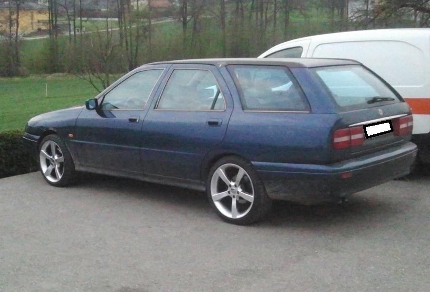

das erste Bild mit den neuen Schuhen.... jetzt muss ich ihn aber auch mal waschen ;-)
mfg
Wolfgang
