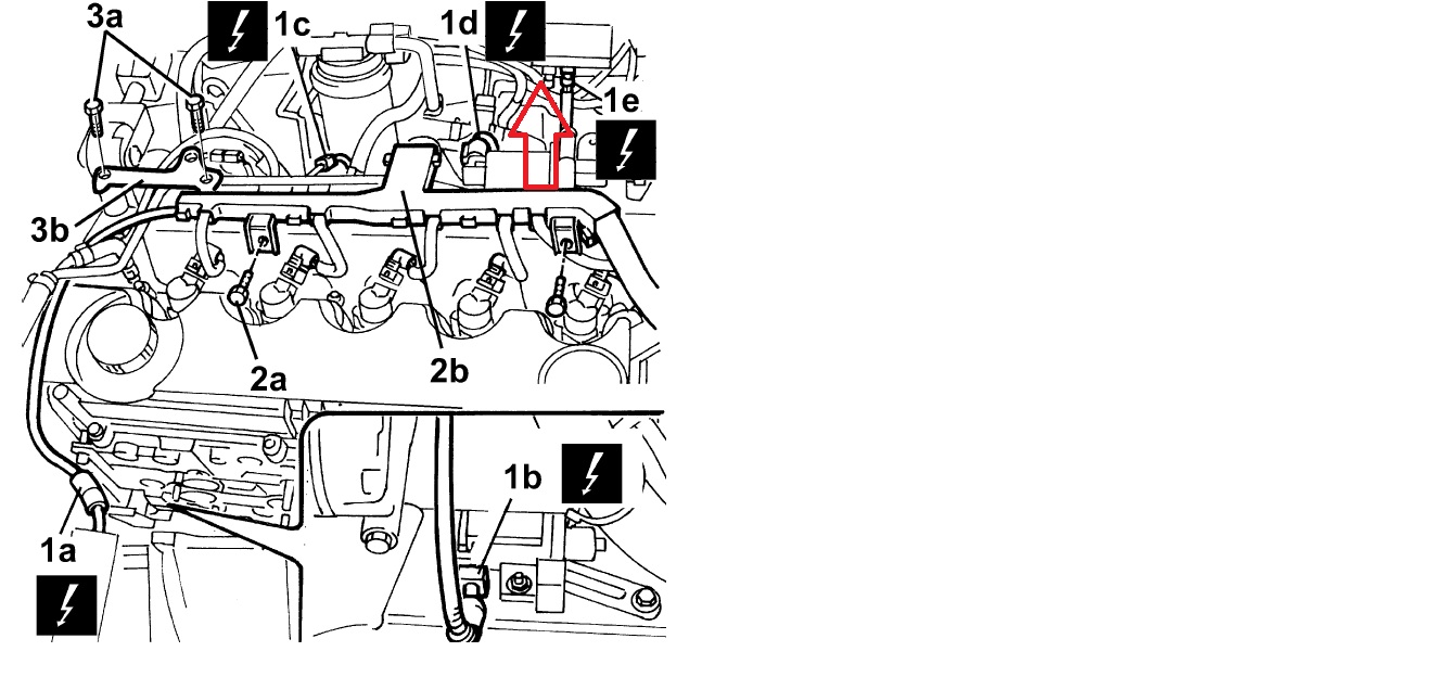

Alex ma hai pulito tutti i connettori collegati al cavo Nero/Blu? anche quella sulla centralina preriscaldamento candelette ?

Pietroth tutti compreso quello della westgate tranne quello del preriscaldamento dandelette perche non l ho trovato, ho degiuto il fascio di fili che parte dalle candelette ma non ci arrivo con le mie maninequal'è quello sotto il filtro del gasolio attaccato al monoblocco?

Spero che hai già risolto con l'ottimo intervento di pulizia dei connettori che hai già fatto ma visto che ti dava anche l'errore sul preriscaldamento controlla e pulisci i connettori anche sulla centralina M015 (centralina preriscaldo candelette) indicata con la freccia rossa.

perfetto Pietroth quella della prima immagine l'ho pulita, ha 2 connettori sotto...infatti ora sono 2 giorni che l'auto va bene...tocco ferro e domani vado a far cambiare il connettore del filtro gasolio..grazie pietroth
