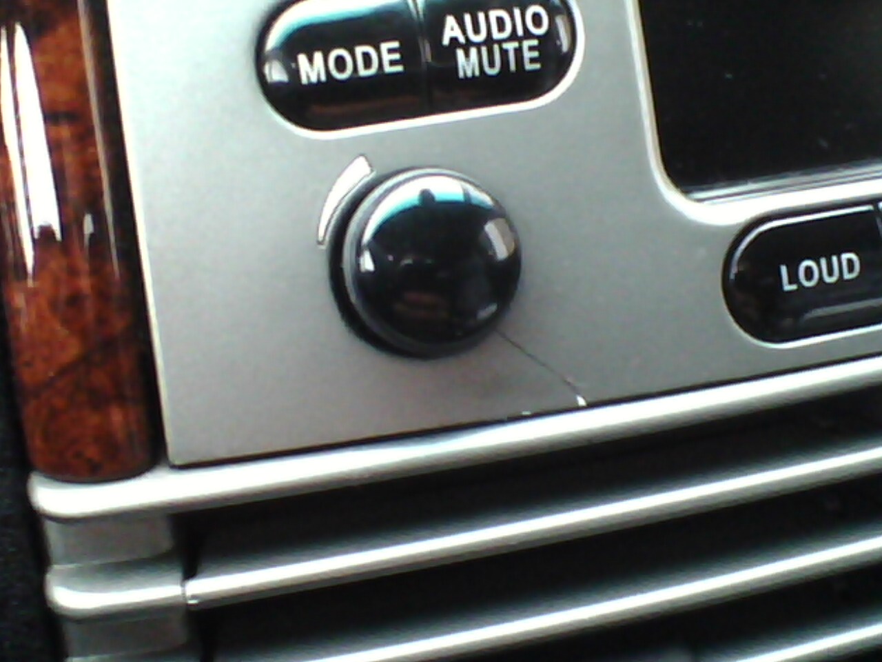

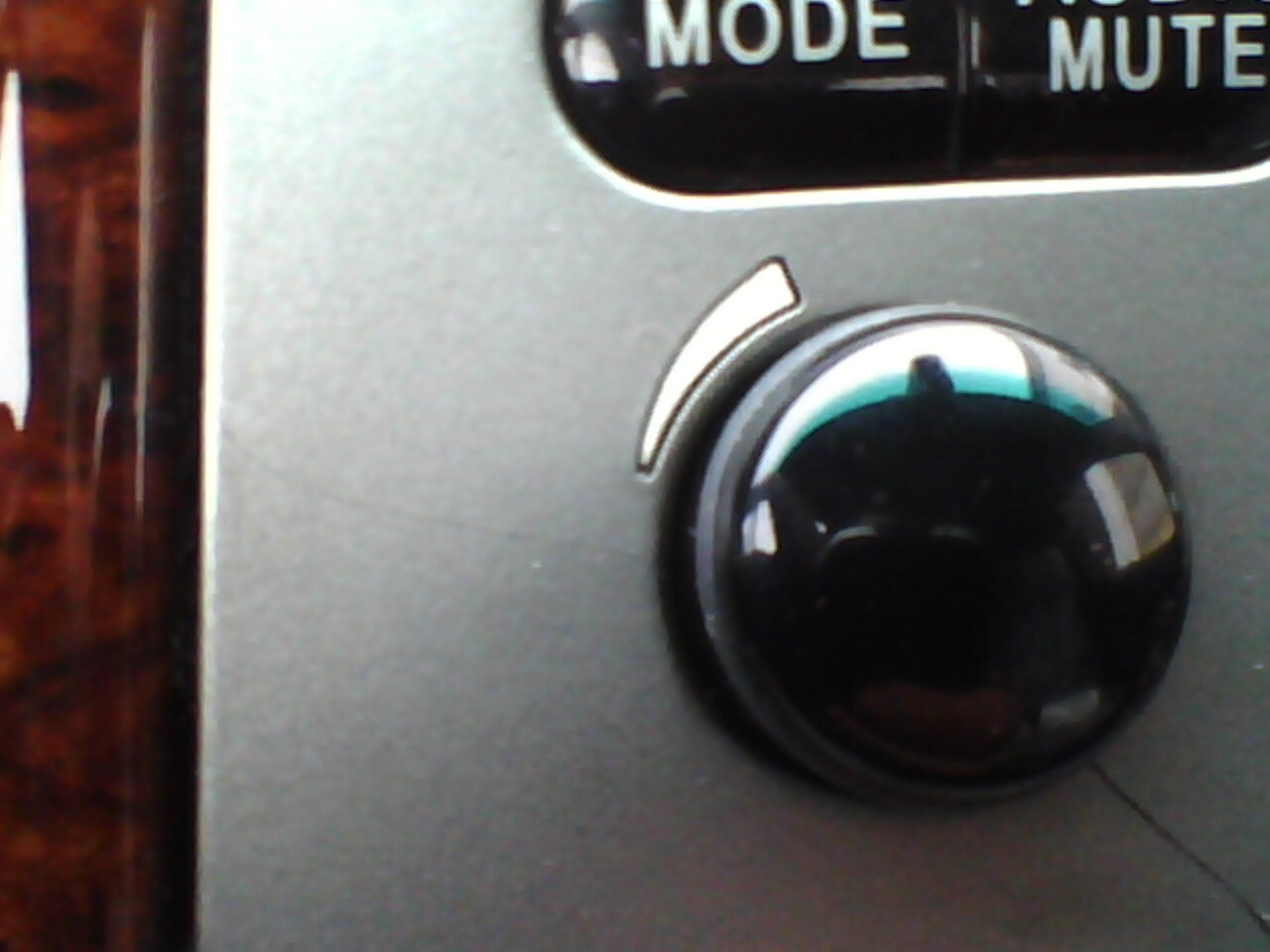

ciao a tutti non sono riucito a collegarmi in questi giorni xchè avevo molto lavoro e arrivavo a casa molto stanco le morsettiere non sono ancora riuscito a trovarle ho provato sabato ma la demolizione era chiusa,comunque a parte questo guardate cosa è successo al mio ics !!!
- img0003a.jpg (164.77 KiB) Visto 269 volte
- img0005a.jpg (126.99 KiB) Visto 269 volte

Crepata la mascherina ?
