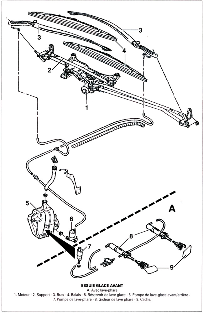

Sono anche io alle prese con il tergicristallo anteriore a cui improvvisamente non arriva acqua.
In rete ho trovato questa img. che può essere di aiuto...
Proverò ad intervenire seguendo i precedenti consigli.

cerca sul forum, ci sono molti interventi in materia e ampie discussioni sulla pompa, unica, dei due spruzzini, ma con un meccanismo che la fa andare in un senso per quello anteriore ed in un altro per quello posteriore, almeno così ricordo. Molti interventi dove potrai capire quale è il tuo caso.
